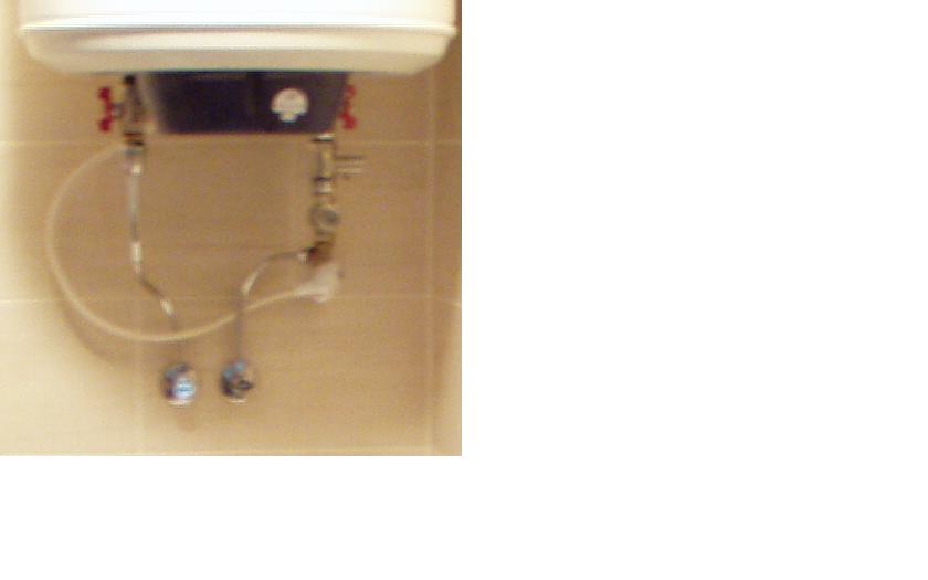

Сообщения: 878
С нами с 11.08.2007
Re: Поставить бойлер [Re: Ford-Noks]
      2 июня 2009 в 21:08 Гілками
перфоратор, 2-4 дюбеля, рулетка, два краника и две трубки нужной длины. И еще пару часов времени. ты совсем не представляешь как там что делать? Если есть подвод воды и э\э, то подключить бойлер тне сложнее, чем смеситель поставить. ИМХО
Ну я думал краников поболее нужно, да и обратные клапаны думаю тоже нужны, да и может редукционный клапан, еще и нужно продумать как слив воды организовать правильно, и т.п. и т.д. В общем не как смеситель поставить ...

а ну, сколько краников? клапан один, он в комплекте идет и на схемке показано, куда его. отя не исключаю, что могут быть особенности у разных моделей. да и по желанию клапанов и краников можно и десяток наворотить Что со сливом воды сложного, что организовывать? расскажи тем, кто не ставил сам и не видел, как это делается.

Ford-Noks Так я же сам и не ставил, поэтому и спрашиваю. Просто вот смотрю что творят в городе мастеров, и понимаю что не все так просто. Около самого бойлера 3 крана на картинках.
Сообщения: 3335
С нами с 06.04.2002
Re: Поставить бойлер [Re: ibond]
      3 июня 2009 в 09:57 Гілками Прикріплені файли (0 завантажити)
Стандартная установка подразумевает - 2 крана (удобно для слива воды при снятии бойлера) и клапан (иногда еще ставят шайбу диэлектрическую).
Если давление в системе большое желательна установка редуктора.
Стандартная установка подразумевает - 2 крана (удобно для слива воды при снятии бойлера) и клапан (иногда еще ставят шайбу диэлектрическую).Если давление в системе большое желательна установка редуктора
