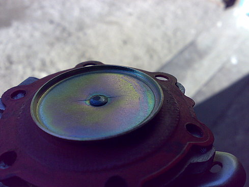

Там в центре металлические чашки, в пекаре шток к ним не гайкой прикручивается а приклепывается, при вылете штока больше нормы клепка разбалтывается и бензин по штоку сочится в масло.
Для пекара вылет штока должен быть наполовину меньше чем для классического.

      22 июня 2009 в 13:55 Гілками Прикріплені файли (0 завантажити)
Вот нашёл картинку
Вот нашёл картинку
