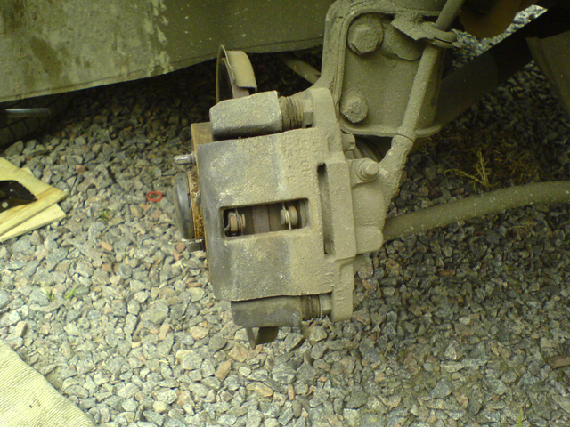

      1 июня 2009 в 12:50 Гілками Прикріплені файли (0 завантажити)
Вот фото.
Состояние диска видно не очень, но хорошо видно состояние колодки.
Вот фото.Состояние диска видно не очень, но хорошо видно состояние колодки

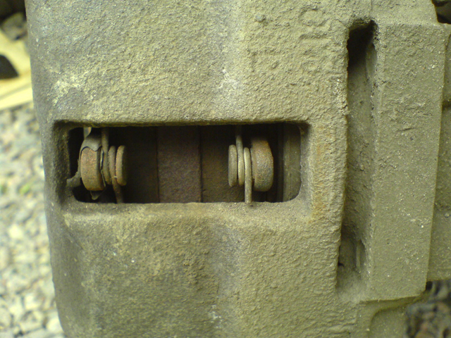

Re: Что произошло с колодкой? [Re: МСМ]
      1 июня 2009 в 12:51 Гілками Прикріплені файли (0 завантажити)
еще
еще
      1 июня 2009 в 12:56 Гілками Прикріплені файли (0 завантажити)
ну и так
тут видно как потемнел суппорт в районе колодки
ну и тактут видно как потемнел суппорт в районе колодки

Re: Что произошло с колодкой? [Re: Мурманчанин]
      2 июня 2009 в 14:25 Гілками
Судя по фото я бы:
1) разобрал все, проверил как двигаются цилиндры, состояние их манжет, возможно подклинивает цилиндрик
2) проверил состояние напрваляющих, заедание, почистить и заново смазать, добитьсбя легкости движения скобы
3) почистить место установки колодок чтобы колодка не заедала а двигалась абсолютно легко.
4) посмотрел состояние ТЖ и возможно поменял/прокачал.
Я виджу на фото, что сюда никто не лазил еще толком ни разу. ПОжтому любой из описанных выше факторов может быть причиной.
