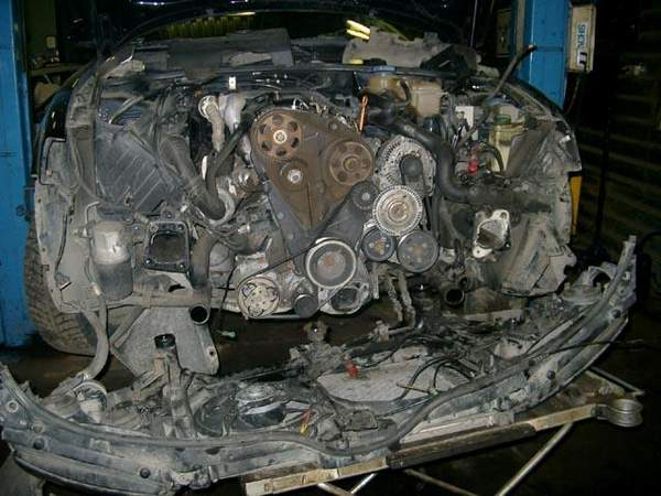

ох там и система
Вот потому в Германщине замена ГРМ на Гольфе что бенз., что дизельном (там ГТИ всякие, возможно, не в счет), стоит до 300 евро в зависимотси от жадности конкретного сервиса, а на Мицы, Тоеты... от 1000 евро. Дорогие ипонцы с эксплуатации.
недержание речи?
а ну-ка! скажи мне - это на этом немецком моторе замена грм стоит 300 евро?
Это есть знаменитоке фото первой версии Пассата Б5, которое всегда приводят в качестве аргумента о плохой ремонтопригодности немецких машин японофилы. Эту версию выпускали очень недолго, потом все пофиксили и ГРМ меняется легко.
Короче, на моем отделно взятом Туране 1.9ТДИ ГРМ меняется раз в 120 тыс. (машина не самая новая, потому 120 тыс. период, а не больше) и стоит это удовольствие с ремнем, вассерпомпой, роликами-шариками естественно, аж 260 евро. Узнавал при покупке как для справки т.к. машина на гарантии и сервисы и скорее всего замену ГРМ придется в автохаусе-продавце проходить. Попрошу заметить, что речь мдет о дизеле, который, как правило, дороже в сервисе чем бензин.
