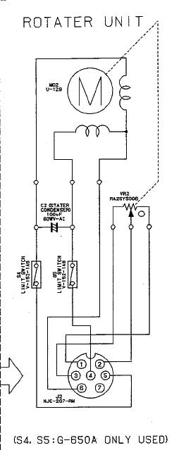

Как вы знаете, не прошло и полгода, как во время грозы вышла из строя моя поворотка Yaesu G-450A, купленная в АОЗТ "Новые технологии" . Случай по всему видать не гарантийный, но тем не менее я решил воспользоваться официальным сервисным центром Yaesu, который нам так хорошо прорекламировал Vertex (Алексей)
Неисправность заключалась в том, что стрелка на поворотке не показывала угол поворота антенны, хотя все остальное функционировало нормально - антенна вращалась, концевики работали итд.
Основная проблема ремонта была в том, что поворотка состоит из двух частей - ротора и блока управления. Ротор естественно находится наверху на мачте и на нем стоит антенна - снять его мягко говоря проблематично.
Продиагностировав сам ротор - я пришел к выводу, что он исправен, т.к. антенна отлично вращалась, а датчик угла поворота там представляет всего лишь обычный переменный резистор 500 Ом, который меняет свое сопротивление в зависимости от угла поворота.
Вот Схема этого узла. Ножка разъема номер 1 не используется. Таким образом угол поворота зависит от сопротивления между ножками 2 и 3. Прокрутив ротор все 360 градусов я выяснил, что сопротивление меняется от 10 до 370 Ом, и каждый градус поворота антенны соответствует изменению сопротивления 1 Ом. В общем информация вполне достаточная, чтобы сэмитировать ротор , подключив к блоку управления вместо него обычный резистор.

Прийдя домой, я разобрал блок и прозвонил обычным тестером китайским все конденсаторы на плате - один из них "звонился", как сопротивление. Я его выпаял и впаял вместо него советский аналог - поворотка заработала.
На следующий день я заехал к Володе UY2UB и он мне совершенно бесплатно заменил мой советский конденсатор на современный SMD - кондерчик (за что ему ОГРОМНОЕ спасибо!). Так и закончилась эпопея с неисправностью поворотки.
На всякий случай, вдруг у кого вылетит - прилагаю схему с двумя вышедшими из строя конденсаторами.
Прийдя домой я обнаружил, что хотя поведение поворотки изменилось, но угол она все равно показывает неверно и при изменении сопротивления от 10- до 360 Ом делает всего 270 градусов поворота, и откалибровать ее не представляется возможным. на следующий день я снова поехал в СЦ на Новоконстантиновской
