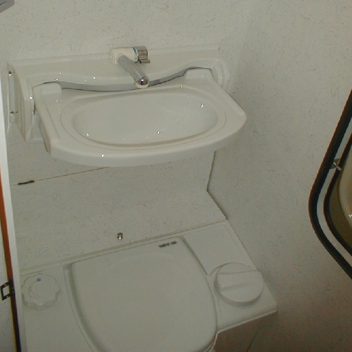

Биотуалет с капсулой...
все есть на форуме...
