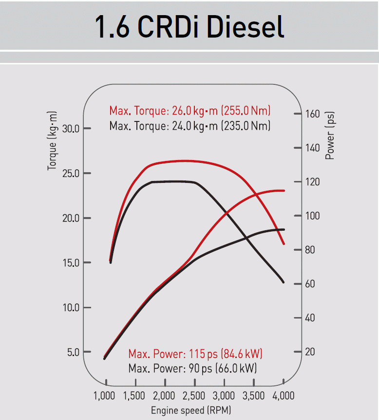

Такой вот вопрос . 80 км/час на 4-ой скорости 2200 оборотов на 5-ой - 1800 оборотов - собственно вопрос какой режим более оптимален для двигателя .(1,6 CRDI)

А макс.крут.момент на каких оборотах? Мне когда-то говорили (и обоснование мне показалось убедительным), что оптимальнее всего держать как раз на макс.крут.моменте. У меня, например, на ТДИ 2,0 л он с 1750 до 2500 оборотов.
Хотя и на 1500 машынко нормально едет, если по ровному.
По большому счёту продолжаю озабочиваться этим вопросом: как оптимальнее...
А он, шо, в гонках участвует?
Вот более менее правильно написано:
а шо ты хочешь добиться?
уменьшения расходу?
или комфорта езды?
дело в том что на 4 более резво сможешь ускоритьсо.
а вот 5 будет подымать скорость медленее.
Смотря что понимать под "комфортом" - если тишина, то на 5-й, если повышенная приемистость, то - 4-я.
