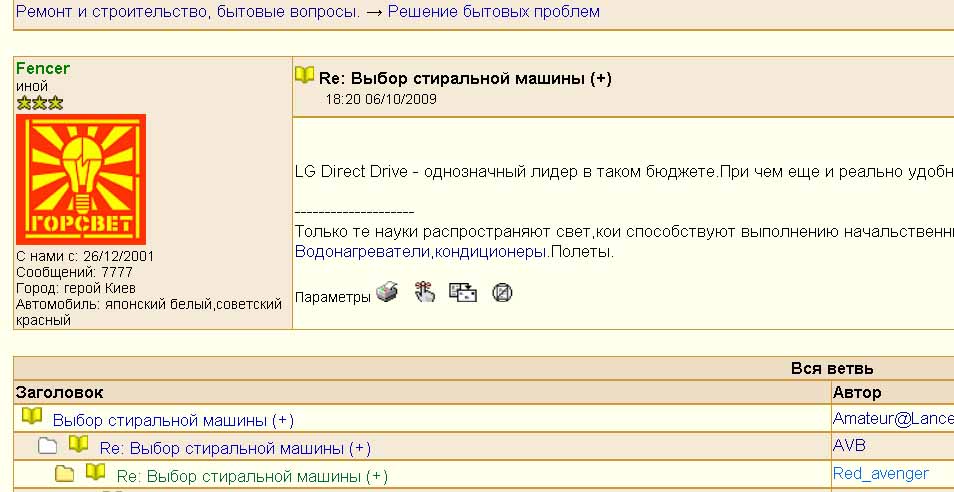

Re: Выбор стиральной машины (+) [Re: Fencer]
      6 октября 2009 в 21:49 Гілками
поздравляю с юбилеем!
7777
Змінено Caravella T5 (21:55 06/10/2009)
ExГазировщик **
62 года (23 года за рулем), Киев
Сообщения: 26313
С нами с 14.07.2003
Фотография на память! (+) [Re: Caravella T5]
      6 октября 2009 в 22:01 Гілками Прикріплені файли (0 завантажити)
7777
Юбиляру коньяГ!
Юбиляру коньяГ.
