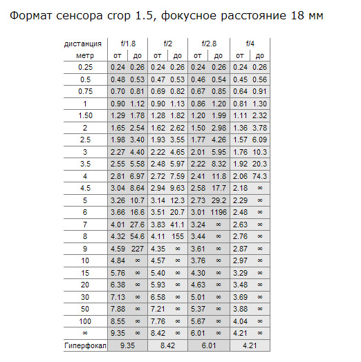

      19 октября 2009 в 18:50 Гілками Прикріплені файли (0 завантажити)
Добавлю информацию к размышлению

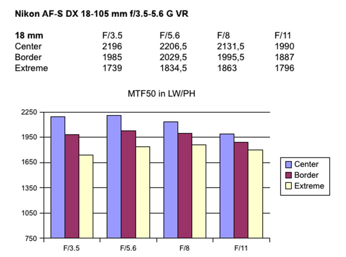

      19 октября 2009 в 19:01 Гілками Прикріплені файли (0 завантажити)
И еще информация к размышлению по поводу пейзажа на задавленной дырке (взял именно 18-105 на "пейзажных" 18 мм)
