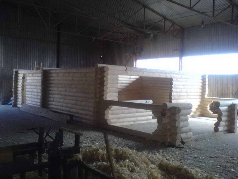

как будет готова коробка - сфоткаю и покажу.
хотя - фотки первого этажа бани в цеху есть в телефоне.

      30 октября 2009 в 11:53 Гілками Прикріплені файли (0 завантажити)
первый этаж в цеху - перед обработкой пропиткой от живности и против горения. пропитка не воняет.
