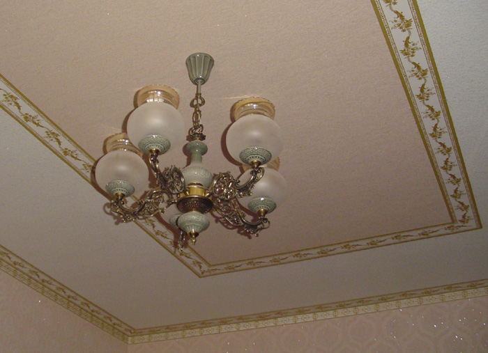

Re: А кто обои на потолок клеил? [Re: S.Silver]
      3 ноября 2009 в 11:18 Гілками Прикріплені файли (0 завантажити)
Пример
Пример

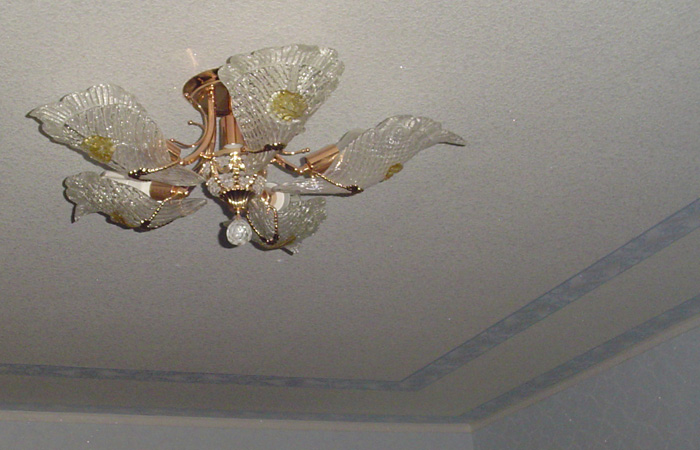

deleted

66 лет (36 лет за рулем), Киев
Сообщения: 10807
С нами с 14.04.2004
Re: А кто обои на потолок клеил? [Re: ]
      3 ноября 2009 в 12:51 Гілками
Фото сделаны в пределах года после ремонта. Но сейчас (через примерно 4 года после ремонта) все выглядит точто так же.
