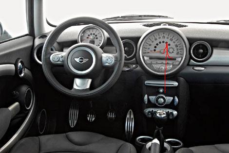

2. Что это за лампочка с восклицательным знаком мигает на приборке (см. картинку) с таким же рисунком кнопка под ручником?

та лампа, на которую указывает твоя стрелка - это задние противотуманки.
Если говорить о лампочке с тем же символом, что и кнопка под ручником - то такое сочетание встречается только в старом кузове R50, у которого торпедо выглядит несколько иначе, да и мотор там 1.6. Это лампа давления в шинах. Накачай все колеса до одного уровня, после чего на заведенной машине нажми на эту кнопку и подержи 10 секунд. Аналогичный знак на приборке станет не красный-мигающий, а желтый, после чего нужно неспеша проехать метров 30 по ровной дороге без резких ускорений. Система запомнит "давление" и в следующий раз замигает, когда оно отклонится от нормы более, чем на 0.2 атм.

Пасибки большое за инфу по лампе
Я в Миниках ноль какая фотка торпедо в нете попалась ту и скопировал .
