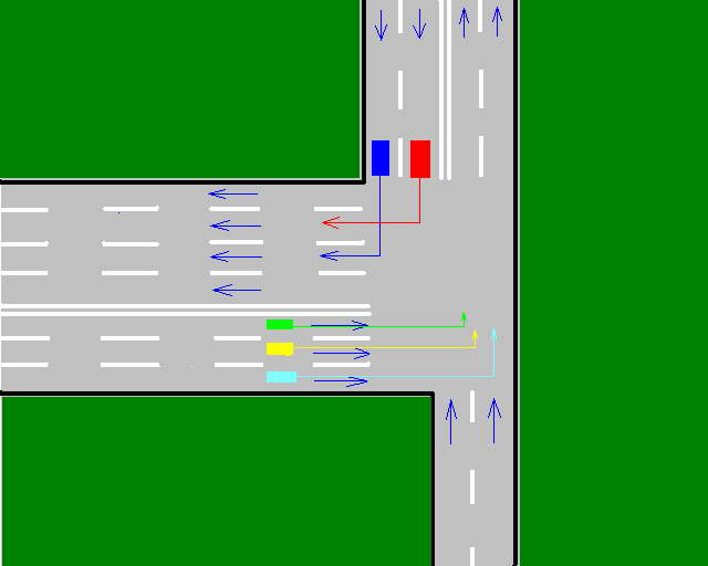

имеем вот такой перексрёсток (потом выложу его снимок из гугля )
ситуация один: синий и красный могут повернуть только направо - синий поворачивает не в крайний правый ряд (но у него модная отмазка - он для красного помеха справа), красный поворачивает не с крайнего правого ряда, но у него отмазка 10.4. Перед поворотом праворуч, ліворуч або розворотом водій має завчасно зайняти відповідне крайнє положення на проїзній частині, призначеній для руху в цьому напрямку, крім випадків, коли здійснюється поворот у разі в'їзду на перехрестя, де організовано круговий рух, напрямок руху визначено дорожніми знаками чи дорожньою розміткою або рух можливий лише в одному напрямку, встановленому конфігурацією проїзної частини, дорожніми знаками чи розміткою.
В месте пересечения их траекторий они могут столкнуться, кто будет неправ в таком случае ?
на практике - кто кого перефафакает тот и проезжает своей траекторией.
ситуация два: зелёный, жёлтый и голубой автомобили могут повернуть только налево в двухполосную часть дороги.
вопрос - кто из них должен уступить жёлтому ?
на практике - последним проезжает голубой автомобиль

..По ситуациям - в первой красный пропускает.
Во второй сложнее, но если едут совсем параллельно, то пожалуй что голубой пропускает.
как бы у меня есть своё мнение по поводу всего этого, но хотелось бы услышать сначала мнение соконфетников
по ситуации, два, ИМХО: зеленый курит, у него больше помех справа=)
по ситуации один, ИМХО: красный курит... нефиг подрезать синего=)))
а вообще, это наше Великое государство, с пи***ими ПДД и разметкой

В ситуации 2 курит все-таки голубой:
П.10.4 "Водій, що виконує поворот ліворуч ... повинен дати дорогу зустрічним транспортним засобам, а при виконанні цих маневрів не з крайнього лівого положення на проїзній частині — і попутним транспортним засобам.."

там если полностью почитать есть нюанс:
Водій, що виконує поворот ліворуч або розворот поза
перехрестям
з відповідного крайнього положення на проїзній частині
даного напрямку, повинен дати дорогу зустрічним транспортним
положення на проїзній частині - і попутним транспортним засобам.
а тут явно перекрёсток

в 1й ситуации курим движение по рядам, во второй все то же + "помеха справа"
а конкретнее ?

с позволения топикстартера, я немного пооффтоплю, и грустно скажу, что если бы была возможность, как в России, задать подобные спорные вопросы ГАИ-шникам в виде какой-то тв-передачи как "Главная дорога", и чтобы официально эти трактовки еще можно было использовать в суде...
1. - поскольку отмазка про помеху справа одна из самых модных, то скорее всего будет виноват красный, а также может быть и обоюдка, зависит, как бумагу оформят)))
2. - подожду ответа зрителей.
а конкретнее ?
10.3. У разі перестроювання водій повинен дати дорогу
транспортним засобам, що рухаються в попутному напрямку по тій
смузі, на яку він має намір перестроїтися.
это и есть перестроение
про 2 там же:
За одночасного перестроювання транспортних засобів, що
рухаються в одному напрямку, водій, який знаходиться ліворуч,
повинен дати дорогу транспортному засобу, що знаходиться праворуч.

1 - Синий ехал в первом ряду - оказался в третьем - перестроился.
Красный ехал во втором - там же и остался - не перестраивался. Т.е. синий перестроился да еще и ЧЕРЕЗ чужой ряд. Кто кому уступает, думаю понятно.
2- Аналогично, зеленый остается без ряда, уступает всем кто правее его (1, 2 ряд).
про 2 там же:
то есть в первом случае пропускает синий, а во втором зелёный ?
