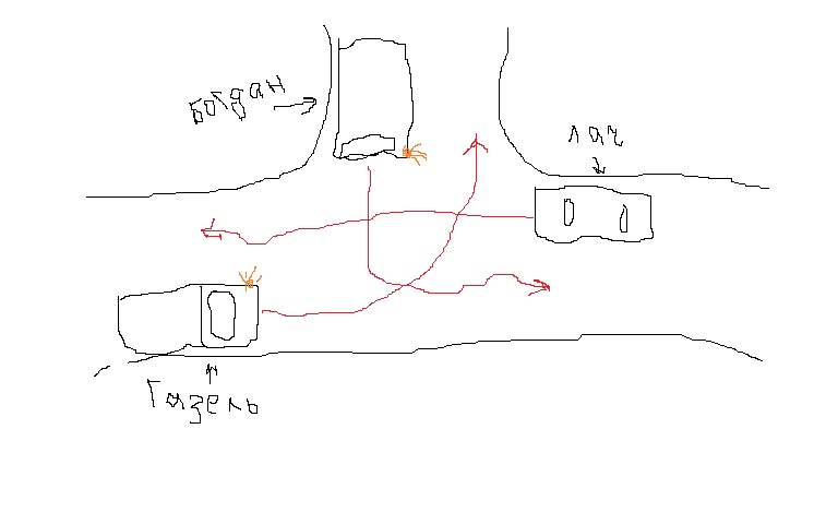

ситуация такая: перекресток равнозначных дорог, все трое подехали одновременно), направление показано стрелками, светофоров и знаков никаких нима. Причем при подезде все остановились и несколько секунд втыкали). Угадайте кто первым проехал) А теперь вопрос как по пдд разрулить такую ситуацию?
по пдд у лачика и богдана помеха справа, поэтому первой едет казель, а по киевским пдд , первый наверное богдан помчался..
Как бы и да. НО в то же время газель должна пропустить ЛАЧ как встречный автомобиль при повороте налево.

По ПДД у всех помеха справа. Классический случай, разбираемый наверное во всех автошколах, правда там обычно 4 машинки участвуют. По ПДД должны все стоять, пока самый умный либо не выйдет по регулировать, либо банально даст знать, что он пропускает.

В гаишных белетах такая задачка есть (или сильно похожая). Смысел её решения в том, что выехавшую на перекрёсток машину можно объехать ззаде. В реальности, конечноже, первым проедет таксист, если он на лаче - то лач, а если нет - то маршруточник, конечно
ЗЫ: 99% нашых водителей досихпор полагают, что ножка Т-перекрёстка - второстепенная. Имейте ввиду.
ЗЗЫ: решение погаишному - газёл выежжает на перекрёсток и останавливаеццо пропустить лача, богдан объежжает его ззади и поворачивает, терь лач прямо, газёл за ним направо.

Меня в автошколе учили, что у газели помехи с права нет, она выезжает на перекресток, начинает маневр, и на перекрестке у нее возникает помеха справа, газель пропускает лачика. Лачик проехать не может, потому как у него тоже помеха справа --Богдан. Газель выехала, у Богдана помехи нет, он проезжает, потом лачик, последним заканчивает маневр газель.
А в реале получится по расторопности водителей, если газель будет тупить, то Богдан пролетит первым, или газель может сама пропустит Богдан, чтобы всем легче было проехать перекресток (я бы так поступил на месте газели - газель не легковушка - большая, Богдан тоже длинный, трудно маневрировать).

1. Газель въедет на перекресток и остановится, пропуская Лач.
2. Богдан въедет на перекресток и остановится в ожидании завершения маневра Газели, либо (при достаточной ширине проезжей части) объедет Газель справа и поедет по своему маршруту.
3. Лач проедет в своем направлении.
4. Газель проедет в своем направлении.
5. Богдан проедет в своем направлении, если не проехал в п.2.

Тю... шо ж тут сложного? Первым проедет лач, потом козель, потом богдан. Усе.

о точно совсем забыл про разезд сзади) но в реальности там дорога не совсем широкая и сделать такой разъезд можно оч медленно-аккуратненько).
а вообще невыдержав газель первая рванула с места)

Лачику прямо - никого не ждет, потом Газел (он справа от Богдана), потом Богдан.

а помеха справа для лачика?

В ПДД формулировка - "по взаимной договоренности водилей"

Еще смешнее ситуация выглядит, если Богдан собирается развернуться, что совершенно неочевидно по его левому поворотнику: Газель освобождает дорогу Богдану и ждет проезда Лачика, Богдан начинает маневр разворота и упирается в Газель, лачик пытается проехать прямо, и если ему не мешает Богдан, то он освобождает дорогу для газели. Если же мешает - получаем классический затык
По правилам - Богдан въедет на перекресток так, чтоб не блокировать проезд Лачика.
В жизни - 90% будет затык.
