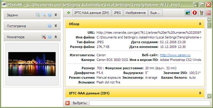

      10 декабря 2009 в 12:35 Гілками Прикріплені файли (0 завантажити)
А стОило всего лишь заглянуть в экзиф
Best Regards... -->

как по мне, странно, что при 5" выдержке флаг не смазался и отражение в воде не замылилось справа внизу
