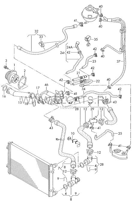

      26 января 2010 в 11:45 Гілками Прикріплені файли (0 завантажити)
Глуши обычным винтом, даже без герметика будет держать нормально. Кстати лучше его на клей, чем на герметик. На выход из блока ставь детальку под номером 29, от 1.4 без АКП и будет тебе обратка.

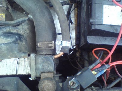

      15 февраля 2010 в 22:20 Гілками Прикріплені файли (0 завантажити)
да заделал прямо во дворе - даже никуда не ездил пока не исправил. назначение патрубка знаю - так шо предполагался временный вариант заглушить - для доставки авто к месту ремонта.
выглядит так

Тоже вариант. А я вместо пластикового патрубка вкручивал латунный корпус ниппеля от несправной камеры, только его от резины надо как-то очистить.

ИМХО весьма ненадежный способ ремонта. Да и зачем привязываться к радиатору? В Носках посвежее, нет развоздушек на радиаторе, в разрыв толстого верхнего патрубка вставлена такая штукенция:
жизнь покажет - пока всё указывает что надежен - радиатор уже переживет
проще и сразу двух зайцев - и дырку в копусе радиатора и отвод воздуха
штукенция стоит денег и может не вписаться (или с оговорками вписаться) в конструкцию носка вротого поколения.
но учту на случай если первое утверждение окажется близким к реальности.
