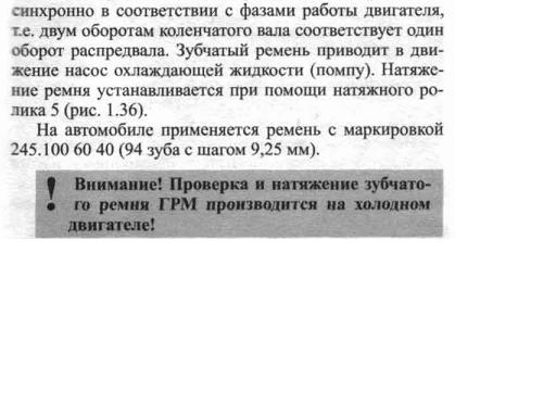

      28 января 2010 в 17:21 Гілками Прикріплені файли (0 завантажити)
Мануал о ремне пишет так, а про ролик умалчивает:

      1 февраля 2010 в 08:52 Гілками
Вот это ответ
Благодарю.
