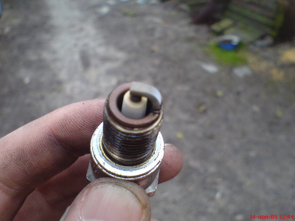

      18 февраля 2010 в 19:48 Гілками Прикріплені файли (0 завантажити)
Цвет/прозрачность малсла нормальная, соответствует пробегу, тоесть как обычно?
В принципе ничего странного в этом отношении не замечаю. Ну Арал мне не нравится, т.к. внутрях мотора появился коричневый налет. Но то такое, мне его банку подарили, потому и езжу на нем, сам бы не купил. И Арал кажется попрозрачней чем было на Ликви-Молли.
Бензин впринципе один и тот-же, с одной заправки уже более полу года. Свечи чистые, налета нема никакого вообще, фотку прилеплю.
А масло на весну залью необычное, так ради эксперимента, 10W50
Фотка свечи:

Ну и нада свечки выкрутить еще раз, глянуть как они. По всем домыслам большой расход масла в цилиндрах должен быть виден по внешнему виду свечей.
