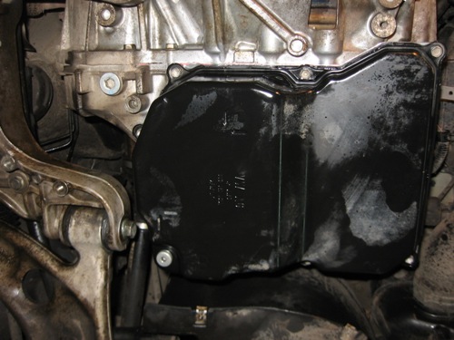

проблемы с мехатроником
Так может у тебя всё-таки DSG, а не АКПП?
У коробки поддон стоит спереди или снизу?
На фото поддон именно АКПП, а не DSG и цена вопроса пинков решается далеко не за 15 000, которые тебе озвучили...
Так может у тебя всё-таки DSG, а не АКПП.У коробки поддон стоит спереди или снизу

Re: Проблемы с автомат.коробкой передач [Re: ИгорьА]
      17 марта 2010 в 20:16 Гілками
Коробка DSG, но ведь она тоже автомат.
Нет.
Она не "автомат".
Дёргать, да, может из-за мехатроника (стоит спереди под железной крышкой-поддоном).
Но, перед тем, как туда лезть, нужно убедиться в исправности того же двигателя.
Перебои в системе зажигания тоже могут повлиять на корректность работы.
Это для примера (чтобы не получилось, что поменяв дорогущую деталь не будет достигнут положительный эффект).
А что говорят диагносты? Какие-то коды присутствуют?
