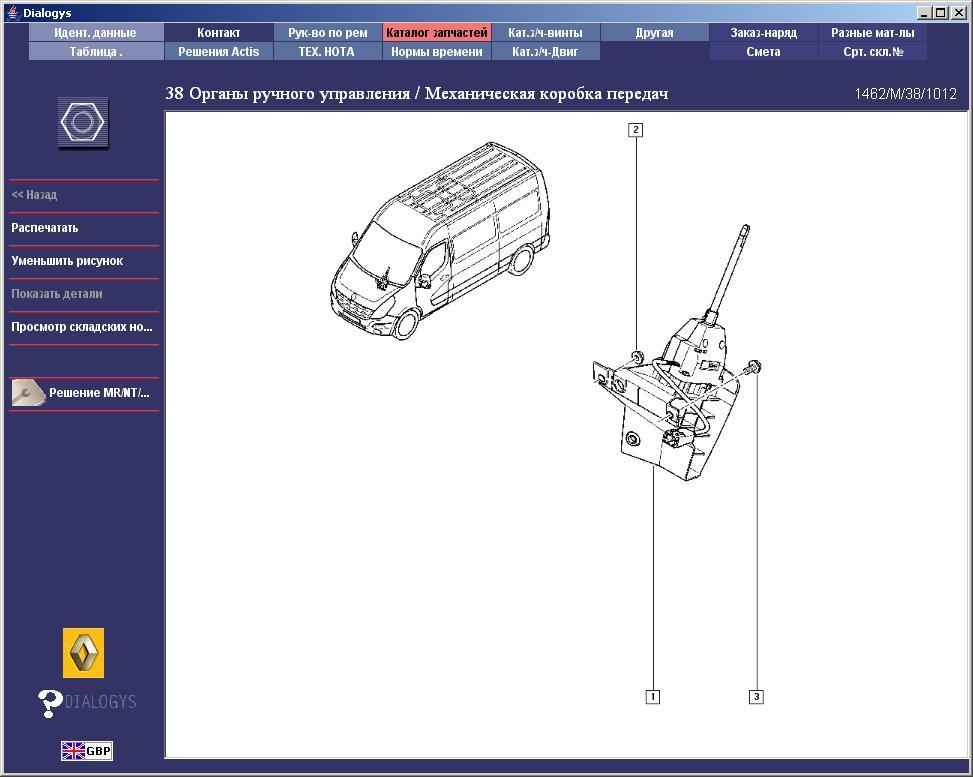

Сообщения: 10723
С нами с 01.12.2006
Re: "Автомат": N vs P [Re: ed_]
      11 марта 2010 в 17:31 Гілками Прикріплені файли (0 завантажити)
Вот прикольная безкулисная система. Только электрика.
