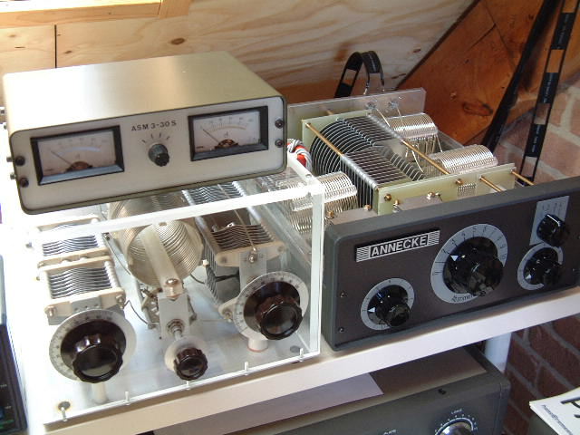

      6 апреля 2010 в 14:02 Гілками Прикріплені файли (0 завантажити)
Вот эти приборы - это антенные тюнеры???
Вот эти приборы - это антенные тюнеры.

      6 апреля 2010 в 14:08 Гілками
Шото похожее на тюнера, кстати странно, если мне память не изменяет, то у тебя 746 айком, у Володи УБ тоже такой, дак он согласовывает все, даже кусок веревки, проверено, у него сопля с балкона на столб висит, дак во всех диапазонах почти работает
