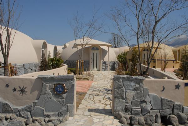

Мой коллега, будучи недавно в Японии набрел на дивного вида поселок, по архитектуре напоминающим Хоббитшир из Властелина колец.

Найдя офис, смог детальней ознакомится с утройством этого чуда (фотографировать не дали).

Оказалось, дома собираются из панелей из материала, напоминающего пенополистрол, с наклеенной армирующей сеткой и потом отделка по вкусу заказчика. Основным решающим фактором внедрения на японском рынке стала легкость и сейсмоустойчивость. По сути тот же термодом, но без бетона.
Группа товарищей, имеющих земельные участки, желают построить нечто и временное, пока не насобирают (а это 3-5 лет) на нормальный дом, но питающие классовую ненависть к каркасным нашего кустарного производства, хотят попробовать. Съедут со съемного жилья или продадут/сдадут одно- двухкомнатную квартиру. В последствии дом станет либо гостевым, либо дети пока поживут. Вот такой бизнес-план. Аналог материала нашел в Германии, думаю с июня начать.
В связи с этим хочу провести маркетинговые исследования, на предмет, а будет ли это иметь коммерческий спрос в условиях нашей страны учитывая наш менталитет? Какая предельная стоимость с/без отделки приемлема?

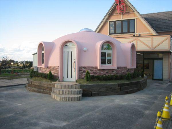

Тип строения - т.н. "купольный дом".
Вот тот японский произволитель:
http://www.dome-house.jp/
Суть технологии:
Предварительно изготавливаются сегменты купола из пенополистирола (формуются, как упаковка, грубо говоря). Кроме набора стандартных сегментов есть стандартные элементны проемов, и пр.
На месте сборка и торкретирование.
Идея не нова. И даже очень стара. Если мы до сих пор не живем в таких дома, значит есть недостатки.
Суть технологии:
А эта конкретная контора просто довела идею до конкретной реализации.
Реальное применение вижу пока в быстром возведении мотелей, микрогостиниц в тех местах, где бюрократия не будет сильно цепляться с легализации технологии.
Прикольное видео, интересно попробовать. В свое время, когда только появилась технология термодома, она тоже вызвала негатив и отторжение, пока один из пионеров этого движения не построил себе на Куренеке дом. Скептиков поубавилось, я и сам ездил смотрел, а через год уже построил первый. Японская технология интересна тем, что сводит до минимума человеческий фактор, в отличии от каркасных нефабричного изготовления. Кроме субъективного фактора, какие могут быть недостатки? Надежность конструкции, химико-физические свойства, энергосбережение, затратность содержания. А так дизайн интересный, порадовал зенитный фонарь на крыше.
