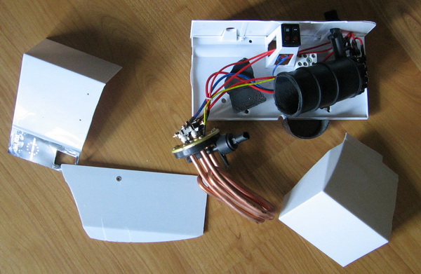

тогда еще пару фот датчика или места с его отсутствием.

      18 мая 2010 в 20:33 Гілками Прикріплені файли (0 завантажити)
Вдруг они к соседям залетели

А как узнать, есть ли датчик? А то пошел взял аристоновский нагреватель и на термостате не нашел ничего похожего на датчик.

а сколько они стоили? первый раз вижу пластмассовые нагреватели.

      21 мая 2010 в 15:17 Гілками
600 с чем-то гривен
