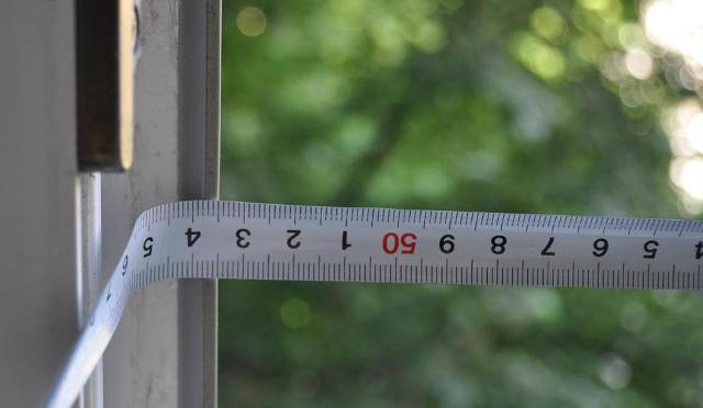

мы больше по окнам, но если надо то можем сделать...

Да мне буквально несколько штук надо, в своё время заказывал вместе с окнами, выборочно, но как показал опыт надо ещё в пару мест...
Вопрос какие размеры нужны для сеток (что именно мерять?)? Профиль "Schuco Cava" кажись....

световой проем мерять надо.
размер сетки на фото 53.5 см

тоесть открыть окно и померять внутренний размер рамы, прально я понял?

Не рамы! А проема! Высоту и ширину. И еще не забудь сказать: ставить будешь в раму или снаружи.

пЕТР ПРАВИЛЬНО СКАЗАЛ. ПРОЕМА, А НЕ РАМЫ. ГРУБО ГОВОРЯ ОТ УПЛОТНИТЕЛЯ ДО УПЛОТНИТЕЛЯ. КАК НА ФОТО

У меня щас снаружи стоят сверху и снизу лапки, в них вставляется рамка с сеткой - сначала под верхние лапки заправляется, потом в нижние опускается...
Померяю все размеры - размещу сюда, а там решим уже...
