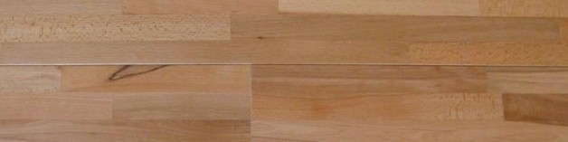

      11 июля 2010 в 22:26 Гілками Прикріплені файли (0 завантажити)
я не предлагал паркетную доски что по сути тот же ламинат. я предлагал МАССИВ бука. тоесть натуральный клеенный бук. который пролежит много дольше любого ламината, так как его можно шлифовать несколько раз.
А можно поподробней. Технология укладки, цветовая гамма и т.д. Реальный интерес.
доска пола стандартная, по виду как паркетина, только ширина и длина под заказ, как правило берется длина равная длине помещения, а ширина 100 или другая кратная 100. технология аналогична укладке доски пола или паркета, кому как больше нравится. чаще всего кладут на фанеру. цвет идет натуральный, можно тонировать в любой, а потом лак или масло или воск. есть бук класса "б" и "с", выглядит как паркет, только "б"-почти без сучков, "с"-под кантри, с сучками и сердцевиной, также есть дуб. образцы доски у меня будут через неделю, образцы бука и дуба "б", правда 40мм, + выкраски есть в офисе, на Автозаводской 24, у меня на Осокорках есть 40-мм бук "б" и "с", доска пола отличается только толщиной и наличием пазо-гребневого соединения. из 40-ки можно делать столы, столешницы и т.п. скоро пару моделей сделаем на выставку.
на фотке "с" бук
на фотке "с" бук
Толщина только 18млм? У меня нивелиром залито - обязательна ли фанера? Есть ли мастера, которые сделают под ключ?

мастеров нет, укладкой не занимаюсь. фанера думаю необязательна, но придется техпробку или чтото аналогичное для звукоизоляции подложить. под заказ возможна толщина 40мм, но соотв. дороже.
