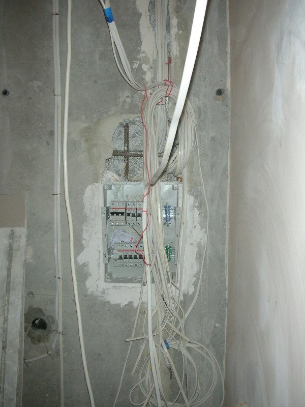

проводка в доме медная, кабель трехжильный, установлено много выводов под розетки и достаточно под выключатели
ну немного делать с учетом того где что будет стоять
планируется много электроприборов (все кухонные с Киев туда заберу,а это 10-12 как минимум всяких электроприборов) конечно все вместе они не бывают включены
ну и обычные что ставятся (стиралка, кондиционер и тп)
там стоит вроде (уточню) два 16 амперных автомата (советовали те что соседям делают поменять один на 25 А) в принципе должно хватать ( тут в Киеве хватает и проводка старее)

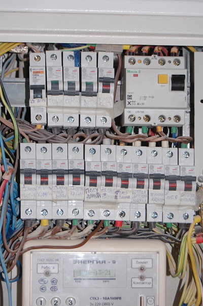

так, с/м, бойлер, кондишин, электродуховка должны быть на отдельных линиях и автоматах, также свет отдельная линия, розетки тоже, удобно еще делать холодильник на отдельной (уехал - все выключил - х-к оставил), сигнализация обязательно на отдельной линии. вот и считайте сколько у вас автоматов.
входной автомат зависит от сечения кабеля, который вам выдан на квартиру, обычно это 6 или 8 квадратов, т.е. от 8 до 12 квт. это соответственно или 32 или 40 ампер... если вы поставите больше - нестрашно, но толку никакого, хоть все 60 ампер ставьте, больше, чем сечение кабеля вы не потянете от трансформатора.
меньше - тоже нестрашно, просто ограничете себя в потреблении, например, вам можно 8 квт (мгновенно), а вы ограничете 6-ю, поставив входной на 25 ампер. это нестрашно, т.к. добится мгновенного и постоянного потребления в 6 квт нелегко)))
если стоят входные росийские-украинские - меняйте незадумываясь сейчас, потом все равно придется менять, берите немецкие, меллер например, на безопасности экономить не стоит.
также на многие приборы советуют ставить автоматы с дифами.

3. Если не хочешь сейчас платить за установку кондеев, то проведи только электрику к ним, а трубы потом по наружной стене.
4.Три автомата? Жжошь!

зачем стоко? как я сейчас с двумя то ?-)))))) и ведь не напрягает-))))
На каждый тяжёлый девайс (кондиционер, плита, духовка) - отдельный автомат плюс свет и розетки по группам.
Это еще мало - дифавтомат я у тебя наблюдаю только один?
Харьков
Сообщения: 44252
С нами с 29.10.2003
Re: вопросы по ремонту [Re: Drunkard]
      12 июля 2010 в 15:26 Гілками
Да, один.

4. надо смотреть как у тебя там по комнатным коробкам разведено, можно попытаться дабы много не вкладываться, только в прихожей сделать подвесной потолок и в нем перегруппировать и добавить нужные линии как правильно говорят на холодильник, плиту, кондеры. про три автомата промолчу покажу фото в процессе
