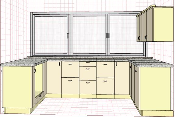

Камрады, а кто у нас тут кухнями на заказ занимается? Посчитайте мне плз вот эту кухню. В архиве картинки с замерами и pro100 файл, если кому нужен.
Фасад не против БРВ, типа таких вот как левый и правый, МДФ, не шпон:
В правом углу 45 это посудомойка, за ней будет раковина. В левом - духовка + плита.
ЗЫ - остальные могут лошить

Сам архив с замерами и прочими деталями + просто файл.

Yea весьма правильно догадалась - это вынесенная на балкон кухня. Вопрос с батареей не решали просто потому что ее на балкон не выводили.
Пол - 10 см плотный пенопласт, стены и потолок по 5 см пенопласт, все зашито гипсокартоном. 5ти камерный стеклопакет. 19й этаж.
Окно и дверная рама на балкон демонтированы, вместо них - барная стойка из комнаты на кухню/балкон.
Этой зимой, в самые лютые холода, при выключенной в комнате (бывшей кухне) батарее там было порядка +10 поэтому я вообще не заморачиваюсь температурой.

как мне кажется,слишком узкие угловые двери и слишком много мелких тумбочек

Угловые узкие потому что глубина под окном 40см, более прапорциональных я не видел. Если предложат немного большие - конечно соглашусь. тогда просто отпадает средний набор ящиков.
По бокам все мелкое потому что в левом духовка а в правом посудомойка и умывальник, и это все на 160см пространства.

Просчитать точную стоимость- это тоже работа, просто так считать нет никакого интереса, а примерно посчитать-цена может сильно отличаться от первоначально заявленной. Найди проверенного друзьями производителя и с ним работай. И не забывай, хорошее не бывает дешево. Ну а так, переедешь в Одессу-обращайся.
P.S. А кухня не практичная у тебя получилась, хотя со стандартными фасадами тяжело что-то нормальное сделать.

Посмотрел файл с размерами, многое не совсем правильно подсчитано, например : ширина тумбы угловой написан 90, 30 фасад и 60 корпус, но 60 это ширина столешницы, корпус должен быть 55, значит фасад, (с учетом того, что нужно оставить в углу промежуток ,чтобы фасады расходились)должен быть 32-33. А вот тут надо смотреть какие фасады бывают по ширине. И верхние ящики у тебя, нет таких стандартов.

ПС.предложенная схема в принципе неправильная

А если не будет устраивать, то человек зря работал. По поводу изменить, надо брать ручку и тетрадь и прикидывать. Под окном 400 это ширина столешницы или глубина корпуса?
