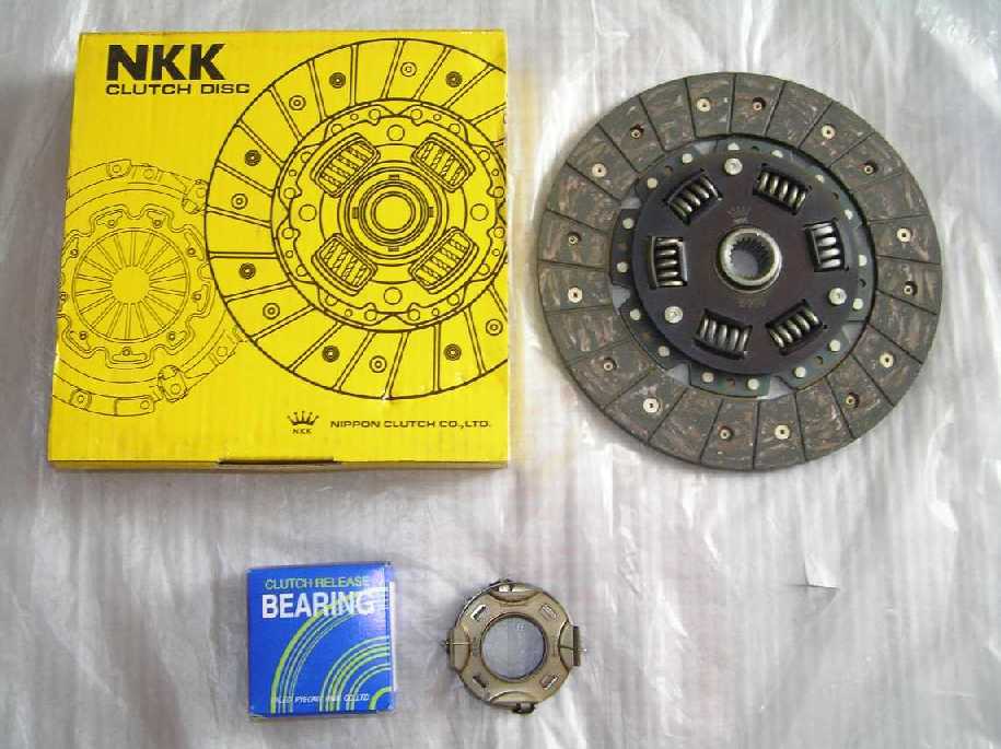

кто что скажет по NKK
      9 августа 2010 в 10:59 Гілками
я б и сцепу поменял бы....уже....она то еще держится..но резвые старты за 100 000 км
и звучек зимой от выжимного наводят на мысль что лишним не будет замена
вот паредложии очень уж хорошие цены
Диск сцепления 350грн.фирма NKK (Япония) в наличии
Выжимной 140грн. фирма VALEO (Корея) в наличии
Корзина - 435грн.фирма VALEO (под заказ 1-3дня)
что оно за NKK?
и Валео пол таикм ценам бывает?
вот например нормальные (не официалов) цены на оригинал
оригинал
выжимной подшипник $25 под заказ, 250грн в наличии
диск сцепления $115 под заказ, 1000грн в наличии
корзина $150 под заказ, 1300грн в наличии
задний сальник коленвал $20 под заказ, 190грн в наличии
лицензия(VALEO)
корзина $80под заказ, 730грн в наличии
выжимной подшипник $16 под заказ, 150грн в наличии

      9 августа 2010 в 11:10 Гілками Прикріплені файли (0 завантажити)
вот фото
вот фото

и вообще какое сцепление можно брать кроме оригинвло чтоб нормальные качетсво и цена?

шо менять выжимной а платить как за все? или логичнее сразу все заменить..пробег за 100 перевалил.....и ездилось эти 100 000 совсем не по пенсионерски....
а нкк что за брнед? слышал что воригинале часто нкк идет....

он уже просто свистит-)) когда выжимаешь то перестает-)) а когда климат включен (точнее когда вентилятор клиамат работает) то аж тарабанит..выжимаешь сцепу срапзу звук пропадает....на холодную тихло..токо на хорошо прогертом авто.....писк свсит тарабанение..выжимаешь сразу тишина-)
зимой на холодную гудит..выжимаешь сцепу -тишина
плюс задний сальник коленвала подтекает..опять же цена по замане итакая же как на замену сцепы..а пробеги щас....по 3-3,5 тыс в мес
Ты уверен, что это выжимной? Выжимной свистит, когда сцепление ВЫЖАТО! Когда отпущено и свистит это скорее подшипник первичного вала КПП...

Чо за бред, собирать сцепу по запчастям? Есть ремкомплект, в котором 100% есть усе нужные детальки.

Японцы не делают ремкомплектов

кстаи то из-за чегоя решил что можно и сцепу поменять вот http://www.forum.lancer-club.ru/index.php?s=9487e6f5e923573601d9df382e5fc935&showtopic=121592
не мне и один мастер сказал на 100 000 можно и поменять.....
как работает сама сцепа уменя претензий ноль.....не буксует.. резко тронутся с бробуксовкой колес не вопрос-)
вот зимой при прогреве есть звук толи от выжимного то ли от подшипника первичного вала
сейчас вот это что по ссылке на рос форум
может я и слишком требователен......но сальник таки подтекает-))

Если надумал делать, то не методом научного втыка, а надо разбирать коробку и смотреть, шо там воет. А после снятия коробки, будет видно состояние сцепы. Может там только диск на всякий случай поменять.
