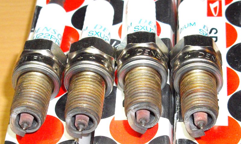

      29 августа 2010 в 21:11 Гілками Прикріплені файли (0 завантажити)
Свечи пробежали 53 ткм, визуально вроде бы все ничего - на всяк пожарный были заменены, хотя производитель рекомендует замену на 80 ткм, а Диас тем кто на гарантии парит замену на 30 ткм.
Собственно кто что увидит и вообще комментарии wellcome
Свечи пробежали 53 ткм, визуально вроде бы все ничего - на всяк пожарный были заменены, хотя производитель рекомендует замену на 80 ткм, а Диас тем кто на гарантии парит замену на 30 ткм.Собственно кто что увидит и вообще комментарии wellcome

в принципе ниче , но не тот ракурс не видно изоляторов внутренних ... хотя красная смерть есть и вроде пробои тоже ...
Змінено FORDMAX (21:20 29/08/2010)

А шо там смотреть? Утром пуск надежный? Нет троения? Расход и динамика в норме? На ХХ ровная работа движка?

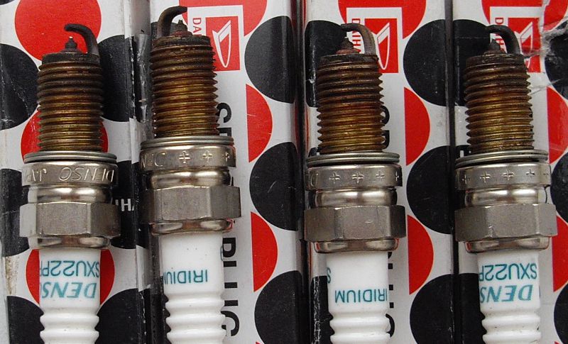

      29 августа 2010 в 21:33 Гілками Прикріплені файли (0 завантажити)
ракурс 2
ракурс 2

завод с первого раза и через секунду на холодную, на горячую вообще мгновенный.
Расход 6,7 за последние 13 ткм, троения нет, на хх 550 оборотов как и положено

живые вполне ... смесь в норме , разбаланса по цилиндрам вроде не видно ...
Змінено FORDMAX (21:51 29/08/2010)

в плане износа электродов - живее всех живых.
Еще столько бы отходили.
Изолятор из-за нашего топлива подзагаженный, хотя по второй серии фото пробоев не видно (по первой под подозрением была правая свеча).
При условии дальнейшей заправки нормальным топливом имели шанс почистится и спокойно отходить весь положенный интервал, но ввиду "накопленного ими опыта" ...
Кому будет не лень вымыть изолятор кислотой - может получить комплект с "запасом хода" в 40-50 тыкм.
