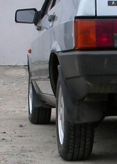

      18 июня 2004 в 10:05 Гілками Прикріплені файли (16 завантажити)
Вот зимняя обувь моей машинки.Мне эти диски не нравятся-достались в комплекте с машиной.Урпавляемость ухудшается,и сзади затирает,как у тебя,если без проставок.Еще минус задок вынужденно поднят на 2см .Плюсов нет,разве,что вид у них пацанский, что мне совершенно все равно.Избавлюсь от них по возможности.У некоторой категории людей,они пользуются популярностью .

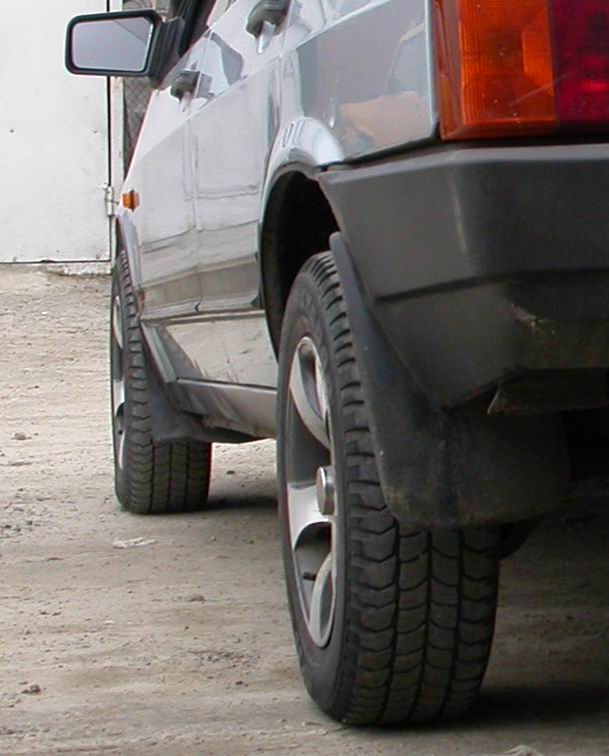

      18 июня 2004 в 10:13 Гілками Прикріплені файли (8 завантажити)
А эти колеса мне по душе .Кованные,легкие,красивые,на мягкой летней резине.На лето,естественно,задницу опускаю.Проблемы ЕТ-09 уходят вместе с колесами.Делай выводы...

Мдя... Так этот "ТАЗовский баян" имеет ET=9? Ню-ню... (-) [Re: Golub]
      18 июня 2004 в 10:28 Гілками
