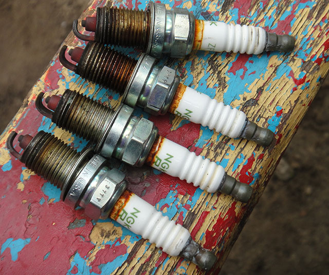

NGK - УГ...УТН - атстой. N-ное лечение по фото
      29 сентября 2010 в 13:50 Гілками Прикріплені файли (0 завантажити)
собственно раз в 40 ткм замена
оригинал крайслера - ничто иное, как американский нжк
красная смерть присутствует - периодически вынужден заправляться на УТН (в городе другого нет). Преимущественно кормил окко пульсом и мустангом
последние 9 ткм на газу
пробой картерных газов...[*****], на советских такого не было
собственно раз в 40 ткм заменаоригинал крайслера - ничто иное, как американский нжккрасная смерть присутствует - периодически вынужден заправляться на УТН (в городе другого нет). Преимущественно кормил окко пульсом и мустангомпоследние 9 ткм на газупробой картерных газов

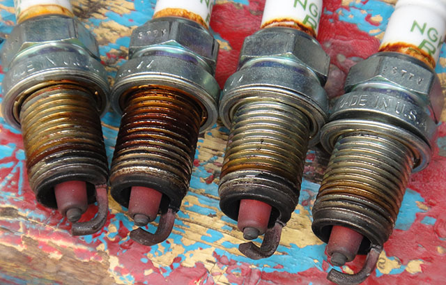

Re: NGK - УГ...УТН - атстой. N-ное лечение по фото [Re: Сергёга]
ышо одна
ышо одна
      29 сентября 2010 в 13:54 Гілками
У меня после 40 тыс. на Прадо свечи были почти идеальные на лукойловском обычном 95-ом. Причем три свечи NGK, три Denso. Denso реально выглядели лучше.
Это как?

Re: NGK - УГ...УТН - атстой. N-ное лечение по фото [Re: STRG]
      29 сентября 2010 в 13:59 Гілками
Это как?
И куда? И где?

Re: NGK - УГ...УТН - атстой. N-ное лечение по фото [Re: dl]
      29 сентября 2010 в 14:12 Гілками
между изолятором и гайкой.
на рыжая полоска шириной до того места, где наконечник был
а вот это коричневое кольцо ржавчины
Змінено Сергёга (14:14 29/09/2010)

Re: NGK - УГ...УТН - атстой. N-ное лечение по фото [Re: Lexy]
      29 сентября 2010 в 14:13 Гілками
так отож
несколько раз конкретно травился УТНовским, но другого в городе нет, поэтому в среднем каждая 5-я заправка там, и этого хватило
но нгк-какашки американские больше не куплю (опять такие же поставил ...кто ж знал, что оригинал - это простой нгк (они ж в коробочке ) ...ну хоть дёшево продают, и то хорошо )
тыщ через 9 с маслом сразу свечи поменяю
Змінено Сергёга (14:18 29/09/2010)

Re: NGK - УГ...УТН - атстой. N-ное лечение по фото [Re: B.O.S.]
      29 сентября 2010 в 14:20 Гілками
Это действительно картерные газы прорвавшиеся между корпусом и изолятором?
Почему тогда колпачек стал для них непреодолимым препятствием? Все таки больше похоже на запекшуюся внешнюю "грязь"...

Re: NGK - УГ...УТН - атстой. N-ное лечение по фото [Re: UncleB]
      29 сентября 2010 в 14:24 Гілками
откуда там грязь, колодец 17 см, сверху крышка декоративная на двигателе - там вообще стерильная чистота
там колпачёк не стал ограничителем - просто докуда достало ...имхо
      29 сентября 2010 в 14:25 Гілками
Дык он кагбе достаточно плотно одевается...
      29 сентября 2010 в 14:32 Гілками
да просто там, на выходе из-под "гайки" газам уже есть куда рассеиваться.
А резинка наконечника довольно плотно изолятор обхватывает
      29 сентября 2010 в 14:35 Гілками
да просто тамна выходе из-под "гайки" газам уже есть куда рассеиваться.
картерным?
      29 сентября 2010 в 14:46 Гілками
ну я не в курсе как они правильно называются
главное газы
      29 сентября 2010 в 14:58 Гілками
я понял наконец, что вызвало вопрос.
Сережа описался.
не картерных, а из цилиндров, конечно
