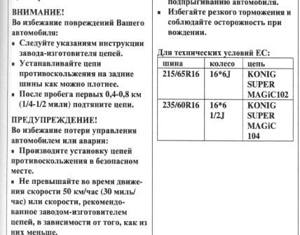

У меня на Витаре в инструкции сказанно, что только на задние ставить
