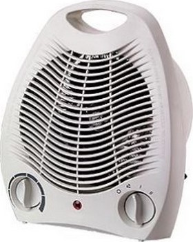

Re: Посоветуйте, как быстро отапливать гараж?? [Re: Taras_as]
      3 октября 2010 в 09:25 Гілками Прикріплені файли (0 завантажити)
Тепловентиляторы вчера в ашане смотрелю Сатурн там какой-то 120грн (а в комфи вобще акция - 59 грн). 2кВт, регулировка скорости. Разговор про такой тепловентилятор?
