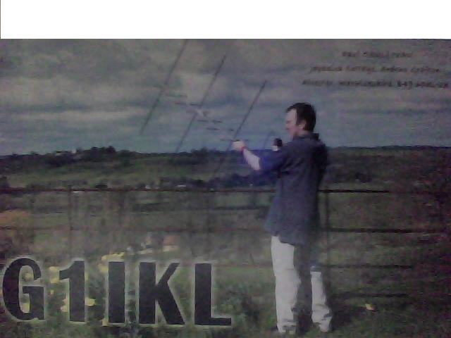

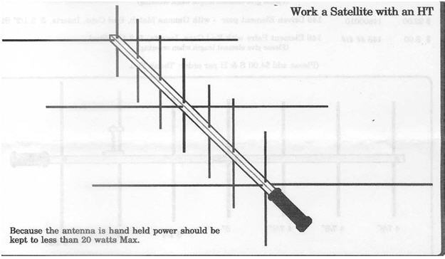

P.S. Часто катаюсь в командировки почти по всему нашему глобусу ну и из-за ограниченности веса и размера перевозимого багажа так же мне нужна портативная конструкция, т е хочу собрать нечто легкое по весу и упаковывабельное в чемодан ...
ООО Было бы здорово, если была у Вас возможность повещать из екзотических стран (в пределах радиовидимости низколетных спутников )
Большенство /p работает "Hand held" на такого типа антеннах, с руки или штатива...
Такую антенку можно разобрать/cобрать, т.е. взять с собой в поездку)
ООО Было бы здорово,  если была у Вас возможность повещать из екзотических стран (в пределах радиовидимости низколетных спутников )Большенство /p работает  "Hand held" на такого типа антеннах, с руки или штатива. Такую антенку можно разобрать/cобрать, т
Змінено UR3CTB (16:29 10/11/2010)

Re: SAT QSO (+) [Re: UR3CTB]
      10 ноября 2010 в 16:23 Гілками Прикріплені файли (0 завантажити)
И где-то примерно так выглядит QRV /p

А вот вопрос ...
Порылся в сети и смотрю тут куча конструкций "НН" вот только одно не ясно часть антенн на изолированных бумах и часть не неизолированных в чем разница? По моим прикидкам сопротивление антенны обуславливается именно активным элементом, а все остальные вспомагательные ...
Если не трудно поясните физику процесса ....
Это заблуждение. На сопротивление антенны влияет все. Любая резонансная железяка рядом с вибратором ведет к уменьшению сопротивления.
Иначе бы зачем все возились с антеннами на 28 и тем более 12 Ом.

Хорошо, тогда получается изолированный бум это у нас +/- 28 Ом а неизолированный +/- 12 Ом я правильно понял физику?
Ткните носом где почитать?
Бум на сопротивление не влияет - это ж не резонансный элемент . Он влияет на длинну элементов. Если бум металлический, но надо вводить поправочный коэффициент.
Где почитать не подскажу , почитай вообще по антеннам Яги. Покрути программу ММАНА - будет понятней что на что влияет.

Za (ом) = Ra+/-Jx – полное входное сопротивление антенны. Оно должно равняться сопротивлению фидера и быть активным на главной рабочей частоте. Антенна должна рассчитываться с тем типом активного вибратора, который позволяет получить необходимое входное сопротивление. Далее идет симметрирующее устройство, и если необходимо, то с делителем. Все это вносит 0.05 – 0.1db дополнительных потерь.
Учитывая, что большинство радиолюбителей предпочитает использовать в качестве активного элемента антенн петлевой вибратор, автор разработал 50 антенн для диапазонов 144, 432, и 1296 мгц длиной от3 до11 м, с диаметром элементов 2.25, 4, 5, 6 мм и типовыми входными сопротивлениями 33.3, 37.5, 50, 75,150, 200 и 300 ом. Антенны LE, в основном имеют G большее, чем у других антенн такой же длины
и более высокое качество G/T. Расчет антенны соответствует ее работе в свободном пространстве.
Все антенны объединены в общий каталог.
Выбор антенны:
Существуют три концепции проектирования YAGI антенн: с малым, средним и
большим количеством элементов при одинаковой длине антенны.
Первая - характерна большими расстояниями между последними директорами и в результате антенны имеют повышенное усиление (возрастание Q), но очень узкую полосу и не высокое подавление в задней полусфере. Za с петлевым АВ - до150 ом.
Третья - позволяет получать отличные характеристики при определенных длинах,
но только при очень (до25 ом) низких входных сопротивлениях. Небольшие расстояния между рефлектором, активным вибратором и первыми директорами лишают маневра при регулировке .Za. Антенны имеют низкое КСВ в широкой полосе. Использование в них петлевого вибратора не возможно.
Второй вариант, с уклонами к первому или третьему - самый распространенный и позволяет создавать антенны с высокими параметрами и различным Za и типом АВ....
вариант "HH" от VE2ZAZ на PVC ватер трубе
