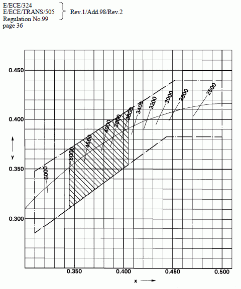

      10 декабря 2010 в 09:15 Гілками Прикріплені файли (0 завантажити)
ксеноновые лампы с температурой свечения 3000K тоже бывают.
например у Philips есть модель 85122YX, типоразмер D2S.
Цветовая температура в штатных газоразрядных лампах разрешена в диапазоне 3500-5000 К
Информация отсюда: E/ECE/324
E/ECE/TRANS/505
Regulation No.99
Rev.1/Add.98/Rev.2
"Цвет источника света измеряется в сферической поверхности с использованием
системы измерения, которая показывает координаты цветности МЭК поступающего
света с разрешающей способностью + 0,002. На нижеследующем рисунке показан
диапазон цветности для белого цвета и ограниченный диапазон цветности для
газоразрядных источников света D1R, D1S, D2R, D2S, D3R, D3S, D4R и D4S."
Цветовая температура в штатных газоразрядных лампах разрешена в диапазоне 3500-5000 КИнформация отсюда: E/ECE/324E/ECE/TRANS/505Regulation No.99Rev
