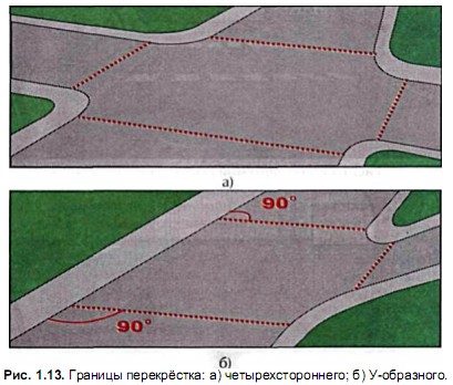

Сообщения: 11125
С нами с 10.03.2005
Re: съезд с эстакады в 2 ряда? [Re: Alexsus]
      12 января 2011 в 11:51 Гілками
крім випадку виїзду з перехрестя
А разве съезд с эстакады является перекрестком?
Сообщения: 35918
С нами с 25.08.2004
Re: съезд с эстакады в 2 ряда? [Re: alt402]
      12 января 2011 в 11:52 Гілками
Ога, исчо как. Не выезд со двора, кагбе.

Сообщения: 11125
С нами с 10.03.2005
Re: съезд с эстакады в 2 ряда? [Re: ГыГы]
      12 января 2011 в 11:58 Гілками
А можешь нарисовать границы этого типа перекрестка? Ну те, которые определяются закруглениями проезжих частей и чего-то там еще... А то я что-то в замешательстве, на какой такой перекресток по п.10.4 въезжает съезжающий с эстакады.
Ленивый кошак ***
210 лет за рулем,
Сообщения: 35383
С нами с 24.01.2007
      12 января 2011 в 12:05 Гілками Прикріплені файли (0 завантажити)
Перекрёсток
Перекрёсток
