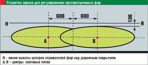

Re: Как светят "правильные" противотуманки? [Re: oleksa]
      20 августа 2004 в 08:23 Гілками Прикріплені файли (18 завантажити)
Вот картинка
Вот картинка

Re: Картинка [Re: A.Lex]
      20 августа 2004 в 09:51 Гілками
Вот про подобные картинки я и говорил. Только у меня пятна получаются более вытянутыми в ширину и не такими меньше в высоту - видимо потому что по две лампочки в фаре.
Ну а про размер 600 от центра кто-то уже высказывался - для Волги и Таврии эти размеры будут несколько разными, не так ли?

Re: Картинка [Re: oleksa]
      20 августа 2004 в 09:56 Гілками
Думаю, размер в большей степени будет зависеть от расстояния между фарой и стендом.
А кстати, по своей невнимательности или по какой-то другой причине я не заметил этой величины в посте?

Re: Картинка [Re: AlikSAN]
      20 августа 2004 в 10:12 Гілками
Да, этот размер будет зависить от расстояния до стенда (только оно же должно быть одинаковым, не так ли?) и от того, на каком расстоянии от центра авто ПТФы размещены. А то видел я и по бокам номера прикрученные ПТФы.
Объясни - не пойму никак
