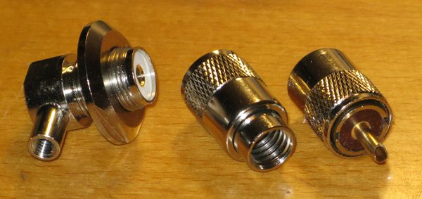

      7 марта 2011 в 21:23 Гілками Прикріплені файли (0 завантажити)
Антенна будет работать эффективно только если ее установить по центру крыши. Но не всегда это выполнимо (люк в крыше, машина новая и др.) Разъем в машине может быть любой, снаружи должен быть один на все типы антенн. Я правильно понимаю?
Если да, то посмотрите на мое решение. Использую его более двух лет, пока доволен.

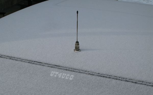

      7 марта 2011 в 21:25 Гілками Прикріплені файли (0 завантажити)
Антенна на моей машине

Супер, спасибо за инфу!
То есть, снаружи торчит PL, и на него есть полно переходников под любую антенну?
Кстати, не помните, дырочку делали диаметром 12 мм?

Отверстие под основание PL разъема 15,5мм. Ответная часть имеет диаметр отверстия под толстый кабель, это важно! после фиксации прутка пайкой получаем необходимую емкость. Пустоту заливаем полиуретановым фиксатором.
... то сиби, длины которой мало не бывает, уж лучше пусть начинается с уровня багажника.
А если есть выступающий бампер или фаркоп, можно еще ниже установить. Некоторые на задний номер ставили кронштейн. Диаграмма направленности в этом случае будет не круговая, а направленная в противоположную от кузова сторону, т.е. взад.

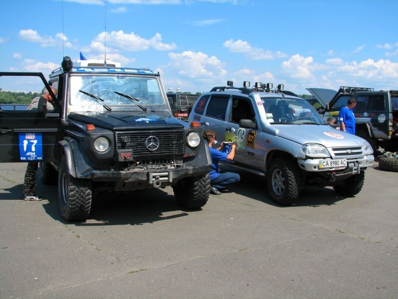

      8 марта 2011 в 00:34 Гілками Прикріплені файли (0 завантажити)
Жужик троллейбусом не станет.Не хватит длинны антенны.Ниже на фотке Гелик с двухметровой антенной на крыше.Он до троллейбусных линий не доходил 30-50 сантиметров, но по веткам деревьев антенна хлестала просто на ура.Щас она стоит на Гранд Витаре первого поколения.Полёт нормальный))))Так же добавлю по установке в крыло - если для сибишной антенны это ещё и простительно, хотя КСВ в этом случае может подскочить до неприемлимого уровня, то для УКВ это приводит к очень серьёзным изменениям в характеристиках антенны.Судя по указанной длинне кабеля ты собирашся поставить антенну практически возле стойки крыши возле лобового стекла.Хоть впринципе можно найти антенны с одинаковым основанием,но в этом случае У тебя полюбому получится просто полный пушистый зверёк .Лучше в центр крыши поставь антеннку на магните для УКВ, а допустим к заднему крылу прикрути сибишку.Но ни в коем случае не крепи вблизи стойки крыши.Только изза этого КСВ на вполне резонансной антенне может прыгнуть до 2.
