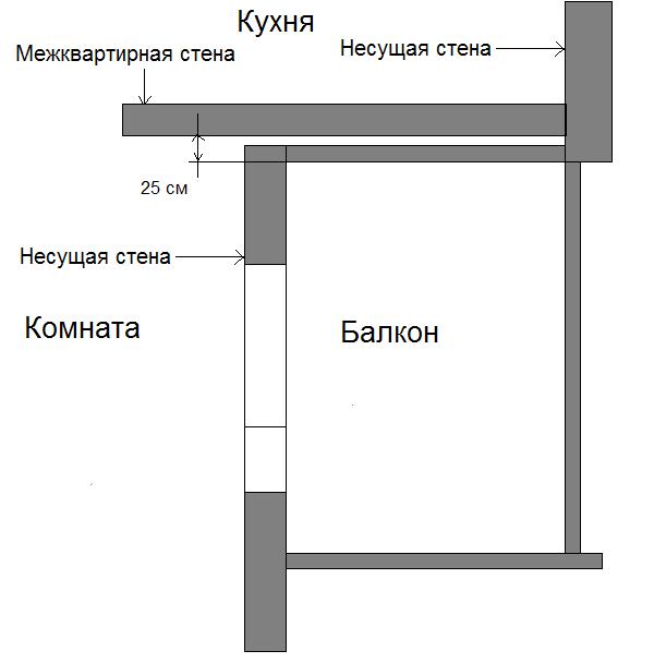

Обнаружил у себя на балконе двойную стену. Не асилил в чем ее глубокий смысл. И собственно вопрос - можно ли ее безболезненно убрать? В смысле не всю стену (боюсь соседи не поймут), а перегородку непонятного назначения.

что за серия (или фотку проекта дай)?
На всех панельках, что я знаю, наружные стены - навесные, для утепления. и НЕ несущие.
А то, что у тебя обозначено, как межквартирная - и есть несущая.
Но фотку все ж дай.

Если не ошибаюсь, то это так называемое утепление, так как стена( межкомнатная всего около 200мм ж/б),а перегородка из керамзитобетона.
Вот только там врядли 25 см, мне почему-то кажется что поменьше.

как описал комрад выше, это именно простенок для утепления стены (гипсобтонные или керамзитобетонные), очень похоже на серию КТ с утепленным навесным фасадом, в этой серии панель выполнена с заполнением из пенопласта. А зачем ее сносить? чтобы потом опять утеплить? и 10см значительно увеличат площадь балкона?
Нет под рукой, позже выложу.
Межквартирная в два раза тоньше наружной. Хотя плиты перекрытия поперек лежат.
Т.е. можно убирать?
Измеряно конечно +- пару сантиметров, но где-то так и получается. Сантиметров 10 воздуха, плюс перегородка, плюс плитка с раствором.
Нет, обычная панелька, без всяких пенопластов.
Балкон и так утепляется стиродуром пятидесяткой. Со стороны этой перегородки, планируется шкаф и он совсем не глубокий получается. И не десять сантиметров, а таки 25. При ширине в полтора метра, довольно приличный довесочек для шкафа.
Шура, вы не вздумайте её пилить.
Она и есть несущая: порядка 16-18 см толщины, армированная, из высокопрочного бетона, который только УШМ с алмазным диском грызть.
А наружная - порядка 35-40 см толщиной из шлако-(керамзито)бетона, которая навешивается на несущие/тоненькие, но невъепенно крепкие панельки.
Ради эксперимента попробуй перфом дырку просверлить в каждой.
Как представил вынос куска несущей стены .
Техника далеко пошла, но затраты по порезке в лапшу такого бетона - очень велики.
(сам переделывал полностью проводку у себя в 3-ке - несущие стены очень крепки, срез - как гранитная плита )

Я межквартирную и не собирался. Там кухня у соседей и думаю они будут сильно возражать, объединению квартир.
Меня интересует кусок стены или перегородки, непонятного назначения, между межквартирной стеной и балконом. Кстати пробовал межквартирную сверлить - не особо крепче кирпичной она. Вот на Оболони в панельке стены сверлить, совсем другая петрушка

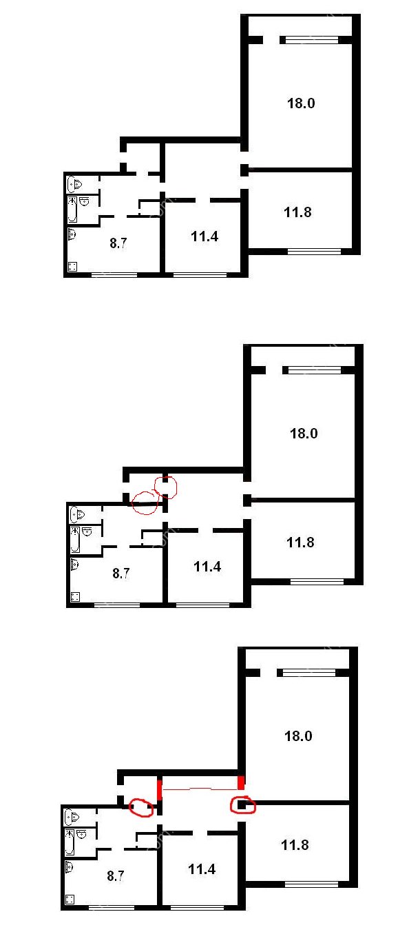

Сделал проще - загуглил по адресу, серия АППС.
Планировка смахивает на это:
только туалет с ванной наоборот.
Интересует стенка выделенная красным:
Сделал проще - загуглил по адресу, серия АППС.Планировка смахивает на это:

Смотри на толщину стенки и материал по месту, т.к. там м.б. как вариант одной секции так и 2 граничащие друг с другом РАЗНЫЕ секции.
Несущая = голая панель безо всякой плитки порядка 18 см толщиной.
И крепкая шопесец.
PS очень похоже что красная не несущая.
Но как они там висят эти плиты - одному Всевышнему известно.
Змінено Allodin (13:59 09/03/2011)
Это как?
Да понятно, шо не несущая. Но какой в ней смысл?

я же писал это упепление,
Т.е. можно убирать безболезненно? Ничего не упадет, например балкон соседа сверху?
Немного поправил рисунок:

скинь фото фасада на любом этаже с улицы. В панельках безболезненно ниче не убирается что сделанно с бетона

1 рис. 134-серия. на том сайте есть вот такая планировка
2 рис. у меня она трошки другая
3 рис. мине нада так. тоесть пробить дверной проем в другую сторону на входе, и сместить один дверной проем на 200 мм для того чтобы хватило места под стеной для полноценного шкафа купе.
какие будут мнения?
имхо на красной как раз держится плита перекрытия балкона
кухня за этой стенкой твоя или соседская???
а то мало ли - задувать им начнет после сноса стенки
а ваще тебе правильно говорят - нашару строители ничего бы не ставили, раз стоИт - значит нада...
