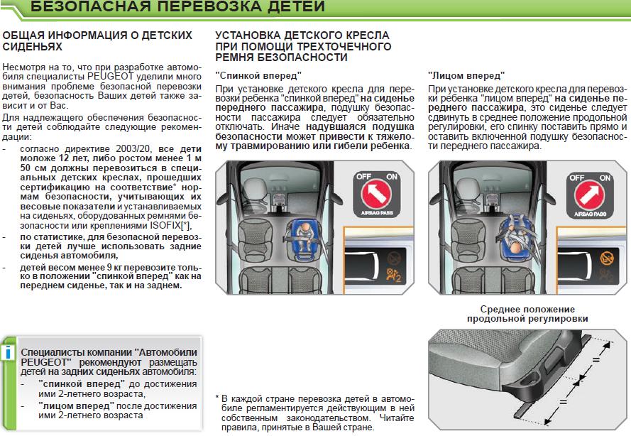

старый писатель ****
Сообщения: 707
С нами с 13.07.2005
Re: Можно ли возить детей 4 года на переднем сидении? [Re: Maks_on_Escort]
      23 марта 2011 в 21:56 Гілками Прикріплені файли (0 завантажити)
Пример навскидку из Пыжа. Есть рекомендация и есть сноска действующее законодательство в каждой стране, но конструктивно вполне допустимо.
П.С. я бы спереди не размещал.

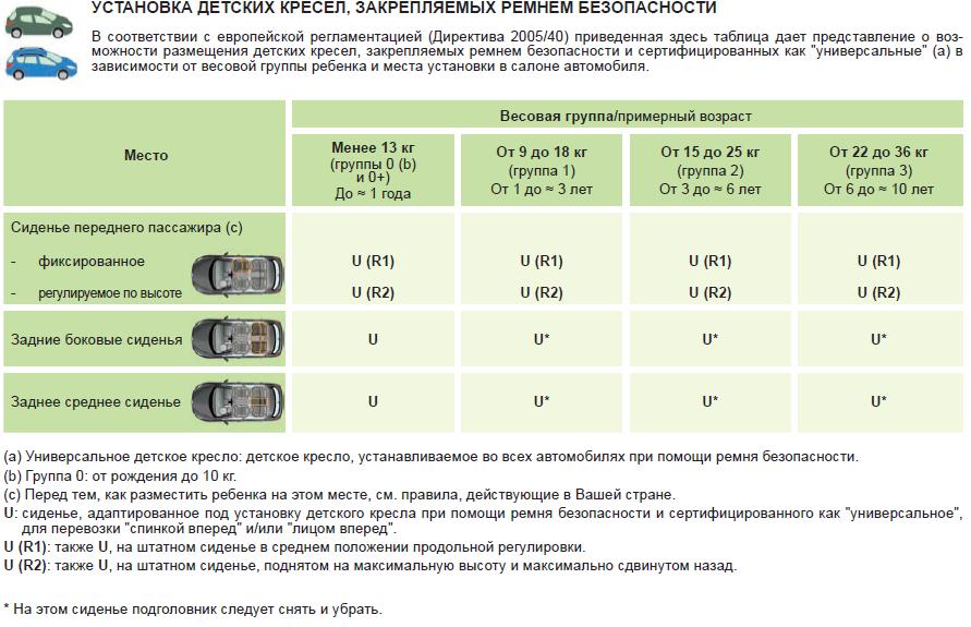

Сообщения: 707
С нами с 13.07.2005
Re: Можно ли возить детей 4 года на переднем сидении? [Re: alexdoc]
      23 марта 2011 в 22:26 Гілками Прикріплені файли (0 завантажити)
Вот еще такая табличка, если кому интересно
