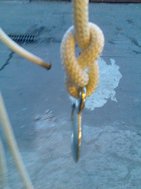

Буксировочный который. В узлах особо не разбираюсь. Надыбал узел восьмерка. Вроде завязал. Попробовал потягать, нормально, не развязывается.
Оставлять или завязать как-то иначе или другим узлом?

Держать "восьмерка" будет, но ее потом хрен развяжешь. Тем более ты по идее обвязываешь "железо". Там какой-нибудь "штык" имхо более уместен.
ЗЫ: И "восьмерка" у тебя вышла "кривая" на всю голову

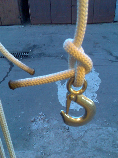

Самый простой
или так
lh2
promotor trololo **
Сообщения: 29310
С нами с 26.08.2009
Re: Каким узлом завязать трос? [Re: Kazbek VW G3]
      18 апреля 2011 в 22:51 Гілками
Самый простой
или так
Плоская восьмерка и есть. Надежный узел, и простой, но таки хрен ты ее потом развяжешь

Мне понравился узел "Плоская восьмерка".
Нормально будет для постоянного троса? Завязать и сложить в багажник.
Сообщения: 3060
С нами с 26.11.2008
Re: Каким узлом завязать трос? [Re: Maks1]
      20 апреля 2011 в 16:20 Гілками
Ну а почему нет? Абсолютно нормально.
Только вместо крюка действительно лучше шакл использовать. Что-то типа такого -
Цеплять/снимать его несколько дольше чем крюк, но зато оно сильно надежнее и универсальнее.
Да и если саму "петлю" на узле достаточного размера сделать, то при наличии фаркопа ее можно просто на крюк набрасывать (для длительной буксировки не рекомендуется ).
