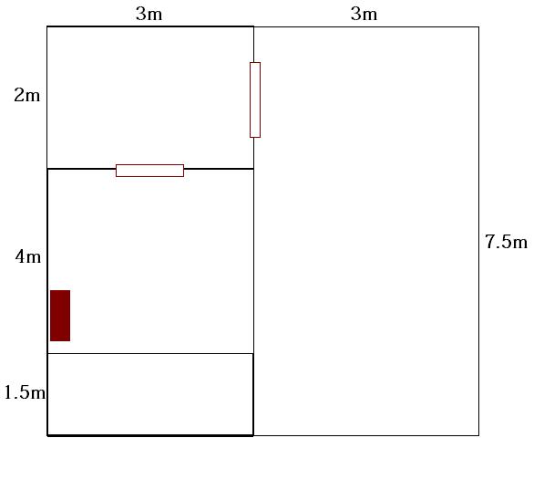

Кондиционерщики, охладит ли.. (+)
      22 мая 2011 в 15:34 Гілками Прикріплені файли (0 завантажити)
... кондиционер который помечен вишневым квадратиком вторую комнату? Есть мысли что даже конд на 25 квадратных метров не задует туда, ну или сделает холодильник в одной комнате.
Харьков
Сообщения: 44252
С нами с 29.10.2003
Re: Кондиционерщики, охладит ли.. (+) [Re: Stor]
      22 мая 2011 в 17:16 Гілками
Большую - нет, маленькую - да.
      22 мая 2011 в 17:19 Гілками
кондиционер работает в том помещении в котором он установлен и комфорт по температуре будет только в этой комнате. Не занимайтесь самовнушением и самообманом для такой экономии.
      22 мая 2011 в 17:49 Гілками
запомните-один кондиционер-одна комната.
39 лет, Київ
Сообщения: 25029
С нами с 29.05.2008
Re: Кондиционерщики, охладит ли.. (+) [Re: Morfei™]
      22 мая 2011 в 17:54 Гілками
Эххх, а ведь так хотелось
Спасибо будем дорисовывать еще один.
      22 мая 2011 в 21:08 Гілками
комфорт и просто охлаждение это немного разные вещи))
В двух смежных комнатах при открытых дверях будет намного лучше, чем было без кондея.Никто же не запрещает потом доставить ещё.
      22 мая 2011 в 21:17 Гілками
Ты б еще окна и источники тепла дорисовал - стало бы намного понятней.
По сути Морф прав. Температуру в какой-то мере понизит, но о комфорте речи не будет.

Re: Кондиционерщики, охладит ли.. (+) [Re: Кинжальный прострел]
      22 мая 2011 в 21:23 Гілками
нет никто не запрещает, но взяв в руки счеты можно прикинуть стоимость этого мероприятия)) Изначально как в теме написано - более мощный поставить..
в итоге будет все это дороже)))

Re: Кондиционерщики, охладит ли.. (+) [Re: B.O.S.]
      22 мая 2011 в 21:33 Гілками
Там где полтора на три, то балкон, ну и в соседней комнате там же окно. Солнце с 10 до 16, то есть самый кайф
      22 мая 2011 в 21:41 Гілками
Да ладно, он же не 18 вместо 7 ставить хочет, а между 7 и 9 разницы почти нет, по-крайней мере не сравнимая со стоимостью второго кондёра и монтажа. Я бы, если бы стояла цель сэкономить, ставил 7 в средней комнате и 9 в большой, тогда в маленькой проходной можно и без него обойтись, если, конечно, открытые двери не смущают.
      22 мая 2011 в 22:06 Гілками
та не, маленькая то прихожая, а еще меньше - то балкон на котором кухня в принципе в прихожей температура не надо, а на кухню/балкон и так будет попадать воздух от кондишки.
      22 мая 2011 в 22:14 Гілками
А ты хотел, чтобы тебе большую комнату охладило через прихожую? Нереально.
      22 мая 2011 в 22:31 Гілками
Разница в температуре будет 4-5 градусов

Re: Кондиционерщики, охладит ли.. (+) [Re: kar-men]
      22 мая 2011 в 22:56 Гілками
Ой да ладно вам. А 3 года охлаждался одним кондёром 9-ой установленным на втором этаже. Закрывал все окна, открывал все внутренние двери, и кондёр на полную. Скажу так - жить уже можно было. В прошлом году поставил на первом этаже 12-ку. Теперь у меня охлаждается весь первый этаж, правда дверь в комнате двухстворчатая и кондёр висит почти напротив. Как бюджетный вариант имеет право на существование, только перевесить бы внутренний блок напротив дверей.

Re: Кондиционерщики, охладит ли.. (+) [Re: Громозека]
      23 мая 2011 в 05:55 Гілками
Не, у меня напротив дверей арка на балкон, так что туда перевесить не получится.
Думаю что на первое время сойдет, а потом куплю под вторую комнату.
      23 мая 2011 в 12:51 Гілками
При подобном размещении кондиционеров ночью в большой комнате спать будет комфортней. У меня во всех комнатах стоят, но на ночь включаю не в спальне, а в соседней комнате. Особенно так "правильнее" если есть маленькие дети
