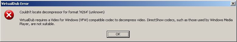

      30 мая 2011 в 10:20 Гілками Прикріплені файли (0 завантажити)
Вот такое выдает. Куда копать?
Встанови свіжу версію ffdshow
Коли будеш встановлювать - ОБОВ"ЯЗКОВО постав галку "VFW інтерфейс" - щоб дуб міг відкривать відео через ффдшоу. Плагін для віртуалдуба можна не включать, це не те, не декодер.
Всьо, файл чудово відкриється дубом.
Сделал так! Спасибо заработало!
