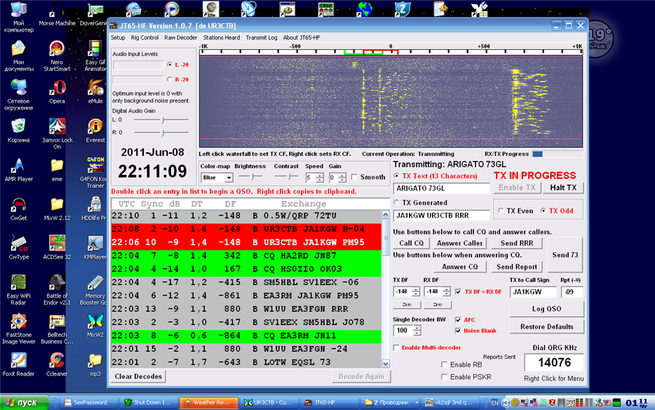

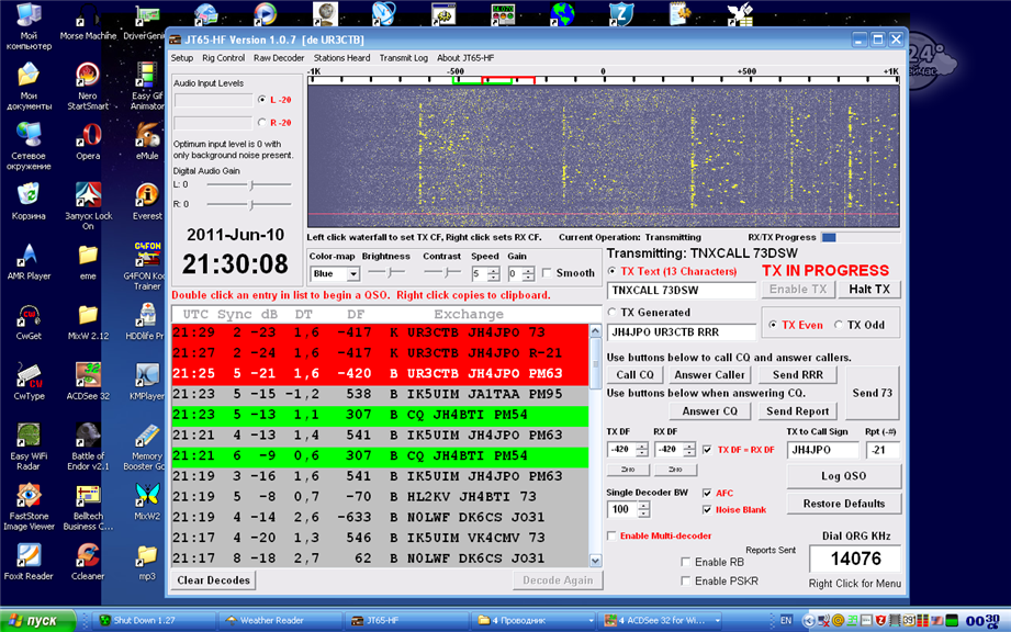

Пару скринов:
JT65 QSO при самой минимальной мощности 5 W UR3CTB / 0.5 W JA1KGW
Пару скринов:JT65 QSO при самой минимальной мощности 5 W UR3CTB / 0.5 W JA1KGW

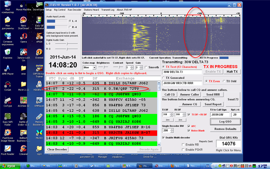

      14 июня 2011 в 15:22 Гілками Прикріплені файли (0 завантажити)
Ночь 11.11.2011

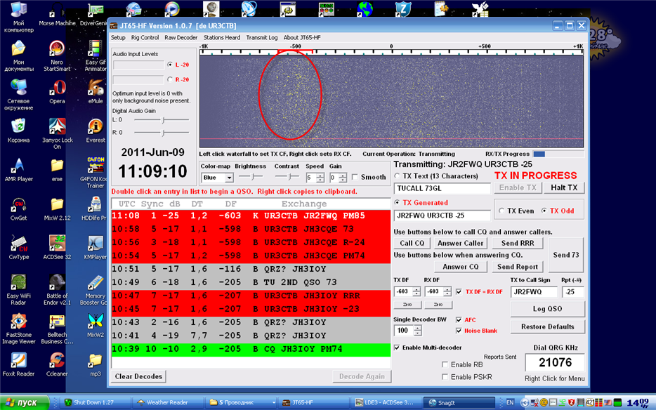

Провел тут небольшой експеримент! Кинул c балкона на крышу магазина 10м LW, провел 2 JT QSO c JA на 20м
Ночь 11.11
Змінено UR3CTB (15:33 14/06/2011)

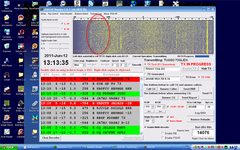

Продолжение 12.06.2011
так слышно JA1AIB на кусок провода с балкона, QSO состоялось
Продолжение 12.06

Потом уже слышал его CQ (переключился на 20м дельту) что у меня на крыше! -06 -)
Потом уже слышал его CQ (переключился на 20м дельту) что у меня на крыше. -06 -)

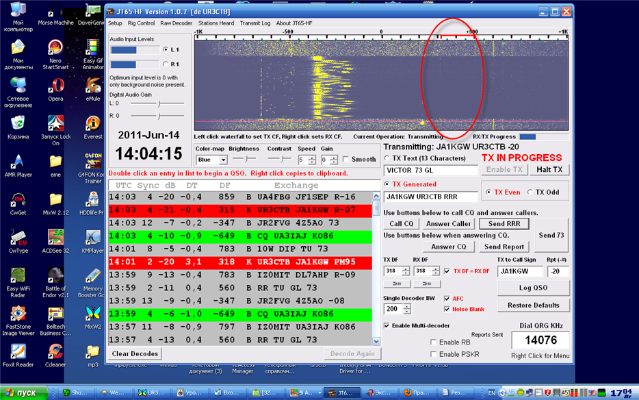

      15 июня 2011 в 14:02 Гілками Прикріплені файли (0 завантажити)
JA1KGW/qrp раппорт
JA1KGW/qrp раппорт

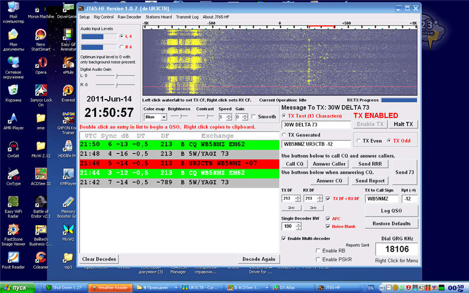

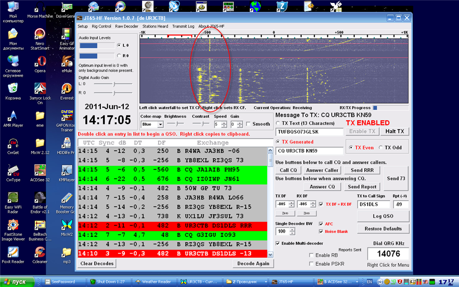

      15 июня 2011 в 14:11 Гілками Прикріплені файли (0 завантажити)
Ночью на 17м
WB5NMZ 5 W
Ночью на 17мWB5NMZ 5 W

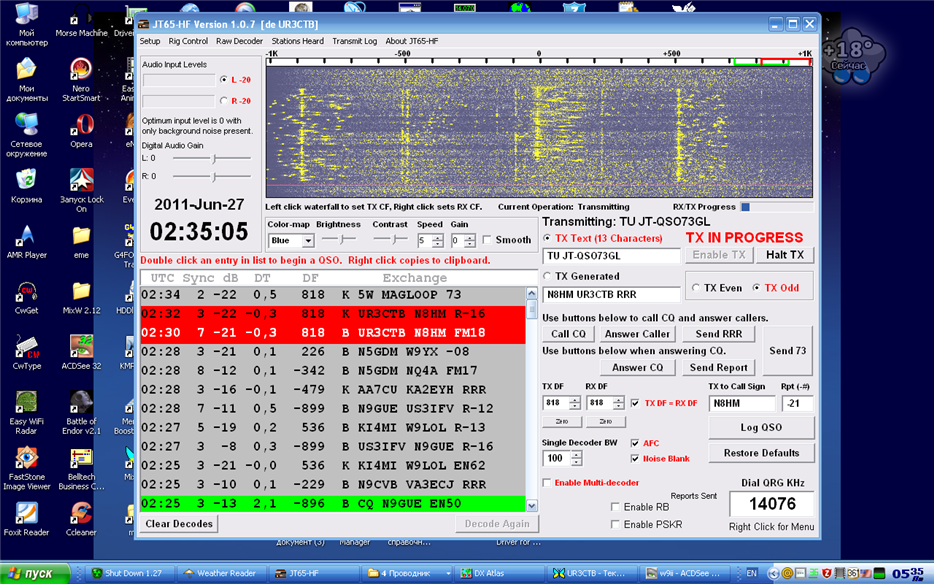

      27 июня 2011 в 15:17 Гілками Прикріплені файли (0 завантажити)
Ну вот и проведено 500 QSO модой JT65A !
Ощущения самые положительные!
Немного статистики :
QSO 500
DXCC 55
Очень много американцев 212 связей (повторов малое количество и японцев 56 (повторов тоже мало).
ve 20
vk 14
Половина из 500 ста конечно Европа!
Вчера был неплохрй проход на 15m 20m сработал 12 JT QSO, естьи новые позывные в логе
My station at the current QTH is a Yaesu FT-817ND, Signalink USB for digital modes, and an AlexLoop Walkham Portable Magnetic Loop Antenna for 40m-10m that can be used either inside my studio apartment or on the balcony.
... from QRZ.COM
Ну вот и проведено 500 QSO модой JT65A .Ощущения самые положительные
Змінено UR3CTB (15:19 27/06/2011)

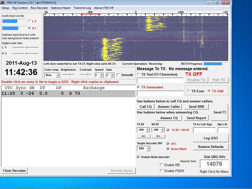

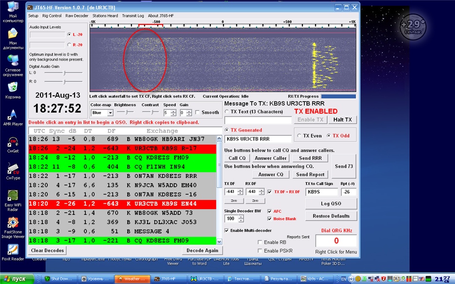

      13 августа 2011 в 14:58 Гілками Прикріплені файли (0 завантажити)
Вот решил поиграться.... действительно моа интересная. Дома настроил на ноуте, на кусок провода даже на водопаде не видно, а что-то декоирует... а вот в деревне, на нетбуке никак не получается. Настроил все по инструкции, сигнал на водопаде есть а не декодирует...
Вот решил поиграться. действительно моа интересная
опытный писатель ****
40 лет, KN59rs
Сообщения: 1412
С нами с 01.07.2009
Re: FAQ JT65 [Re: UT4UKW]
      15 августа 2011 в 16:59 Гілками Прикріплені файли (0 завантажити)
Да что-то не так, судя по "красным линиям" часы идут неправильно
А то что декодировало ето "false decode" HF JT не декодирует short hans RO 73 RRR
На выходных наигрался в "слабых сигналах"
KB9S -26 -24 -25 еле выцарапал-)
Да что-то не так, судя по "красным линиям" часы идут неправильноА то что декодировало ето "false decode"  HF JT не декодирует short hans RO 73 RRRНа выходных наигрался в "слабых сигналах"KB9S  -26 -24 -25  еле выцарапал-)
Змінено UR3CTB (17:16 15/08/2011)
