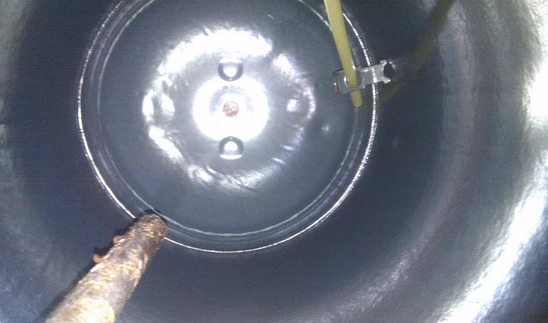

старожил ****
Сообщения: 590
С нами с 02.08.2007
Re: О бойлере Горенье (фото) и веке одноразовых вещей [Re: rinnnn]
      19 июня 2011 в 22:18 Гілками Прикріплені файли (0 завантажити)
Добавил в фотоальбом фоток кишок и тена, в том числе эти:

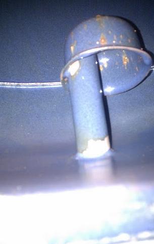

старожил ****
Сообщения: 590
С нами с 02.08.2007
      19 июня 2011 в 22:20 Гілками Прикріплені файли (0 завантажити)
А это горловина через которую заливается холодная вода (на фото выше видно пластиковую трубку через которую отбирается горячая), грибок видимо чтобы уменьшить перемешивание воды с разной температурой:

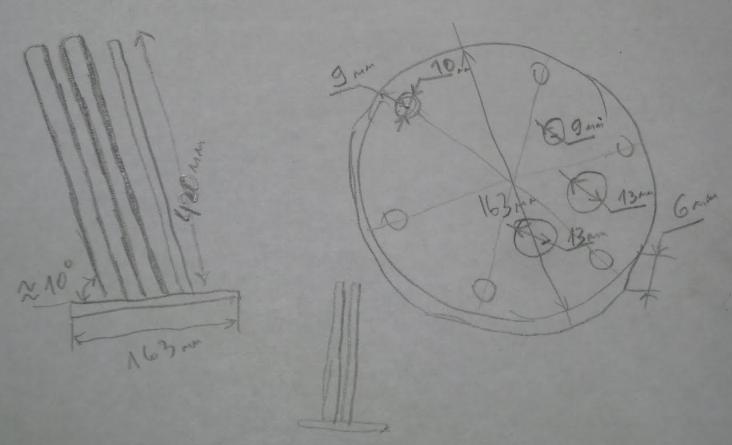

старожил ****
Сообщения: 590
С нами с 02.08.2007
      19 июня 2011 в 22:42 Гілками Прикріплені файли (0 завантажити)
И все же о главном - вот такой фланец из меди на заказ, реально ли? Где могут взяться и сколько денег может стоить?:
PS. Для сравнения о целесообразности - гривен за 300 с небольшим можно б\у-шный родной найти по сервисам, новый родной анонсировали порядка тысячи.
И все же о главном - вот такой фланец из меди на заказ, реально ли. Где могут взяться и сколько денег может стоить
Змінено rinnnn (22:46 19/06/2011)

      19 июня 2011 в 22:58 Гілками
Судя по фото бака,я бы предположил заводской брак.А вообще - Горенье в Украине очень популярны,ибо "марка ведь известная"...
Сообщения: 46170
С нами с 08.03.2005
      19 июня 2011 в 23:15 Гілками
Если собрался фланец на заказ изготавливать, то может стоит его делать под тен подоступнее гореньевского и таки медного
