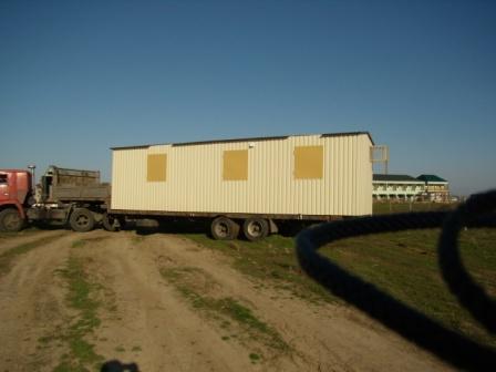

Долгое время доставке и установке мешали сильные дожди, но наконец в конце апреля свершилось. Ребята выехали из Днепра в 3 часа ночи, мы из Запорожья в 5 утра, в 8 встретились в Кирилловке.

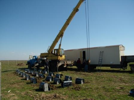

Re: Мобильный дачный домик. Отчет. [Re: SVN]
      28 июня 2011 в 11:37 Гілками Прикріплені файли (0 завантажити)

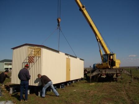

Часа полтора ребята выставляли в уровень "фундамент" - шлакоблоки проложенные сверху и снизу рубероидом. Промежутки между шлакоблоки летом будут заложены кирпичом для большей устойчивости.
      28 июня 2011 в 11:40 Гілками Прикріплені файли (0 завантажити)
Поставили ровно со второй попытки.

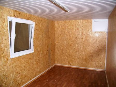

      28 июня 2011 в 11:44 Гілками Прикріплені файли (0 завантажити)

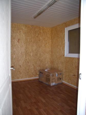

Маленькая экскурсия по домику. Гостевая комната 2,25 ширина, 3 метра длина. Вообщем будет стоять двуспальная кровать и шкаф. Минимализм.

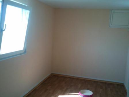

Основная комната 2,25 х 4,5. Здесь будут шкаф, детский диван и двуспальная кровать.

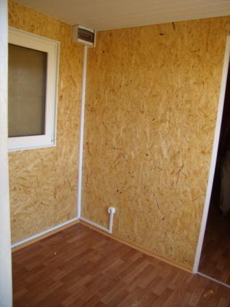

Коридор, он же кухня. 2,25 х 2. Газовая печь, разделочный стол и холодильник влазят .

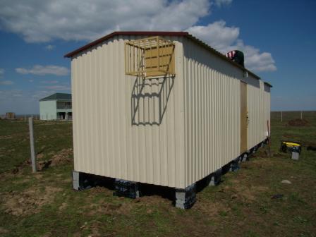

После установки доставили на место часть крыши, что бы скрыть петли.

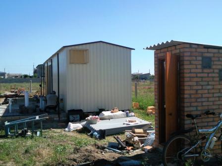

      28 июня 2011 в 11:58 Гілками Прикріплені файли (0 завантажити)
Построили уличный туалет, положили плитку на веранду. С плиткой тесть погорячился, выложил периметр веранды кирпичом, насыпал глины и через 2 недели начали класть плитку. Глина то сверху вроде утрамбована, но может и просесть... Хотя будет под крышей из шифера, ну дай Бог что бы было ОК.

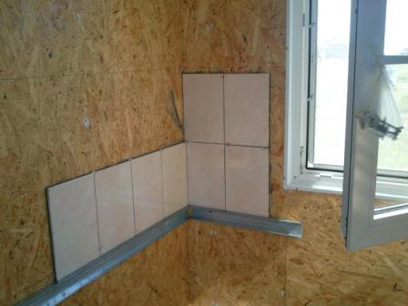

Облагораживаем кухню.

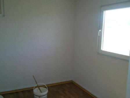

Клеим флизилиновые обои.
      28 июня 2011 в 12:01 Гілками Прикріплені файли (0 завантажити)
И красим их
И красим их

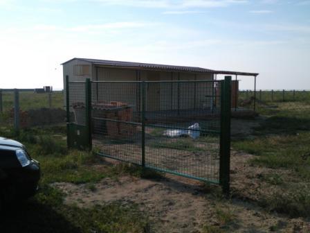

Накрыли будущую веранду шифром. Дальше будем снизу на высоту около метра зашивать доской, а верх еще думаем, то ли планками крест на крест (ромбиками) сделаем, то ли профильной трубой.

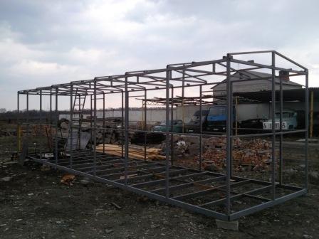

Вот такое "эконом" решение. Модуль 2,5х9.5 с утеплителем 100 мм, обшит профнастилом 0.5 мм, каркас пол профильная труба 40х80, стены 40х40 вышел 55 тыс. с доставкой за 300 км. Прочие мелочи уже тысяч 30 потянули (труба, туалет, навес и плитка под веранду, два "оконника", кровати и краски, обои, рабица, столбики и т.п.). Благополучному началу сезона мешает РЭС. Год! бегаем между проектантом и РЭСом, то столбы не там, то не те, то их много, то мало. Сечас вроде всех все устраивает, но РЭС говорит о том, что нет в облэнерго столбов и крепежей, и может еще ГОД не будет. Буду искать пути их пробивания, денег предлагали, особого желания ускорения за деньги не увидели. Свет тоже выходит не дешево, около 35 тыс. Если бы не ребенок я бы в жизни не делал такую дачу (лет 15 в Турции по неделе в году можно отдыхать за эти деньги), а так жена очень хочет, что бы ребенок три месяца в году жил на море. Тем более, что участок подарок тещи .
