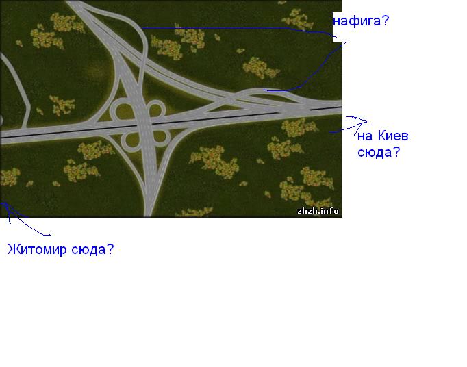

Я вот смотрю на макет развязки, и не понимаю чем проэктировщиков обычная клеверка не устроила ? Там же половина народа блукать будет.

Паддержу. Имха теперь те кому на окружную - будут смело тулить в Житомир.
Особо радует сужение из четырех рядов с Житомира в два. Особенно левых рядов.
та пусть хотябы достроят! А то я там, блин, блуканул канкретна....
Кстати, "обычная клеверка", в наших реалиях, шикарный источник идиотских аварий. У нас жеж токо поперек всех полос, гордо включив левый поворотник, с крайнего левого ряда....
Я предпочитаю вообще на по ним не ездить, когда недалеко есть развороты.
+1 Зверну увагу на регулярну під мостом Патона на правому березі. В Європі "клевер" зараз теж намагаються не будувати. На диво докладно розжовані типи розв'язок
в російській педевікії.

Какая-то непонятная избыточность

харошая развязка, я там на фуре за рулем вписалась в повороты чотко
просто она сделана по европейским стандартам.

ты серьезно??? вместо правого поворота крутиться по развязке????
мне прямо

езжу там регулярно но пока понять не могу что они там задумали....
а на макетах не видно..где куда.......где там Киев? а где Житомир?
меня больше вонует когда сделаю Житомирскую трассу..это ж главная дорога еврочемпиоаната-)))))

вот расскажите, почему прямо в город не сделдат прямо?-)))) полкиева окажутся в нешибко вместительном Житомире
+1. воще тупо както. или я туплю.

Хм, ИМХО все предельно понятно и разумно.
Данная развязка заточена под приоритетный скоростной проезд мимо Житомира по окружной в обоих направлениях, что невозможно реализовать в обычном клевере.
В данном же случае мы видим, что авто, едущие на Чоп беспрепятственно уходят по левым скоростным полосам. Житомирчане смещаются вправо и тоже беспрепятственно уходят к родному дому.
Едущие с юга по Житомирской окружной и также желающие на Чоп выпускаются на ответвление и потом аккуратно вливаются в поток киевлян на главной
Аналогично в обратном направлении. Житомирчане и киевляне, возвращающиеся из Чопа беспрепятственно параллельными курсами попадают на трассу Житомир -Киев.
Все логично.
