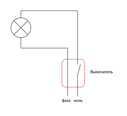

непонял тут???!!! ща нарисую схемку как все сделано...

      9 июля 2011 в 22:42 Гілками Прикріплені файли (0 завантажити)
вот схема
вот схема
35 лет за рулем, Киев
Сообщения: 3092
С нами с 26.05.2008
Re: Как сделать розетку на балконе ...? [Re: Little]
      9 июля 2011 в 22:54 Гілками
Вот с нижних (по схеме) проводов, которые подходят к выключателю и возьми на розетку.
ноль разрывать - по дибильному.
В разрыве - фаза должна быть
25 лет за рулем, Киев
Сообщения: 2519
С нами с 17.09.2003
Re: Как сделать розетку на балконе ...? [Re: полтинник]
      9 июля 2011 в 22:55 Гілками
ну я проверю, но контролькой вроде как попробывал, так ноль в разрыве, когда буду разбирать полностью, а не снимать только крышку, тогда уж точно проверю

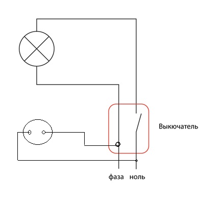

      9 июля 2011 в 22:57 Гілками Прикріплені файли (0 завантажити)
Все просто:
Все просто:
Сообщения: 2519
С нами с 17.09.2003
Re: Как сделать розетку на балконе ...? [Re: Yorc]
      9 июля 2011 в 22:59 Гілками
спасибо...так и думал ))) просто сомнения на счет того, что отдельно идет ветка на свечт, а отдельно на розетки и так нельзя ))) ну буду так делать )
      9 июля 2011 в 23:09 Гілками
вот схема
а это точто так? по логике, если выключаеш свет, то плафон должен быть обесточен (фаза должна быть на выключателе)
Сообщения: 2519
С нами с 17.09.2003
Re: Как сделать розетку на балконе ...? [Re: Пастор Шланг]
      9 июля 2011 в 23:10 Гілками
вот схема
не точно...смогу точно проверить только когда буду полностью снимать...может я и попутал фазу и ноль...но схема такая
