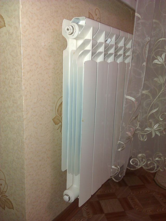

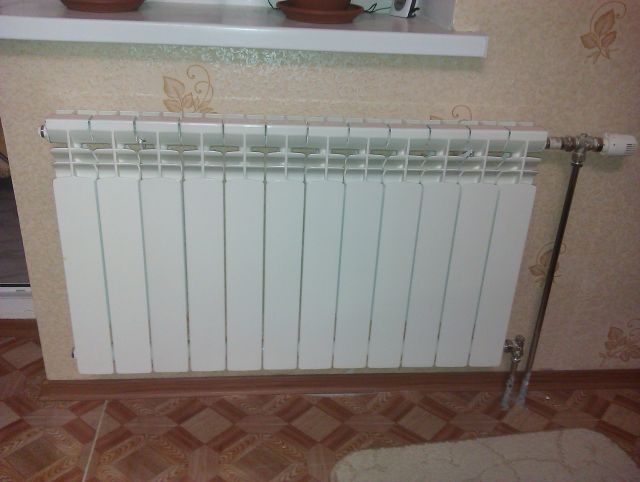

В новостройке стоят радиаторы (я так понимаю, что аллюминиевые). Новостройка строилась Киевгорстроем. Фото
Размеры:
полная высота радиатора: 560 мм
полная ширина секции: 75 мм
межосевое расстояние: 500 мм
Есть желание нарастить секции (1 в одной комнате, 2 - в другой), чтобы было теплее (будет стоять счетчик тепла для квартиры плюс горизонтальная разводка, так что соседям это не очень помешает надеюсь). Прошлой зимой реально было очень холодно в квартире. Меняем окна плюс хотим нарастить радиатор.
Вопрос в следующем: реально ли вычислить, какие стоят радиаторы у нас в квартире, чтобы просто докупить парочку секций, а не менять радиаторы полностью? Может, кто-то знает, какие обычно радиаторы Киевгорстрой ставит? Может, кто сталкивался? Или придется менять радиаторы? Паспорта на радиаторы нет, обсмотрели со всех сторон, никаких надписей нигде нет (только цифра 500, которая я так понимаю означает межосевое расстояние). Может, есть какое-то тайное место, куда надо смотреть, чтобы узнать, что за радиатор?

На радиаторах маркировка должна быть. Для навинчивания нужен спец ключ, я на Юности докупил пару секций, там же продавец и собрал.
П.С. С такими огромными радиаторами как у Вас холодно может быть только в панельном доме, утеплить квартиру не думали?

дом кирпичный на кухне этой зимой было +17, вот и решили поменять окна (с них реально дуло) и увеличить радиаторы.
Комнаты большие: одна - 20 кв.м., вторая - 22 кв.м., поэтому такие большие.

Я уже не помню, может быть с обратной стороны батареи, снизу или между "лепестками". Но если их КГС ставит, найти их проблем не составит. Поедьте с фото на юность и там узнайте.
П.С. Одна-две секции ничего принципиально не решат.

Снимайте эти 2 радиатора и везите на Юность. Там этот вопрос решите на ура, Вам подберут и по внешним размерам, и возможно даже совпадет дизайн.

подозреваю, что это ООО УКРИНСТАЛ

А говорят новострои теплые
Двенадцать секций на 20ть метров должно хватать за глаза.

Секции в любом больменьнормальном месте, торгующим подобным, прикрутят.
Ключ - это громко сказано. Обычно варится из арматуры.

+1. Я бы начал с замены окон. Потому как добавка 1-2 секций в такие длинные батареи погоды особо не сделают. Ну будет 19 градусов вместо 17 - легче станет?
ЗЫ. У меня в допотопной "хрущевке" батарея в комнате (17 квадратов - 9 секций "большевицких" батарей) включается зимой только на ночь. В кухне, правда, включена всегда, но и окно не закрывается, потому как газовая колонка. Жара около +27. Ходим в майках и босиком.

Кстати.
больше 9 секций - то подключение по хорошему - диагональное должно быть.
