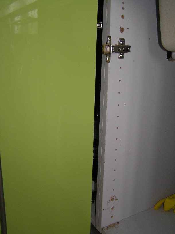

      2 сентября 2011 в 11:48 Гілками Прикріплені файли (0 завантажити)
Или ты фотографировать не умеешь?
ну я не настолько безрукая
патриарх ***
Сообщения: 1019
С нами с 03.12.2007
Re: вываливается дверца (мебель) :( [Re: Allen]
      2 сентября 2011 в 12:28 Гілками
Проблема в том, что шурупы держащие петли, вкурученны в те отверстия, что для шурупов не предназначенные. Скорее всего это отверстия для полкодержателей. Сверлить под шуруп 3,5х16 (а такие идут в комплекте с петлями) надо сверлом максимум 1,5 мм и то скорее не сверлить а наметить. А отверстия, куда шурупы вкручиваються явно больше. Поэтому и вырвает.

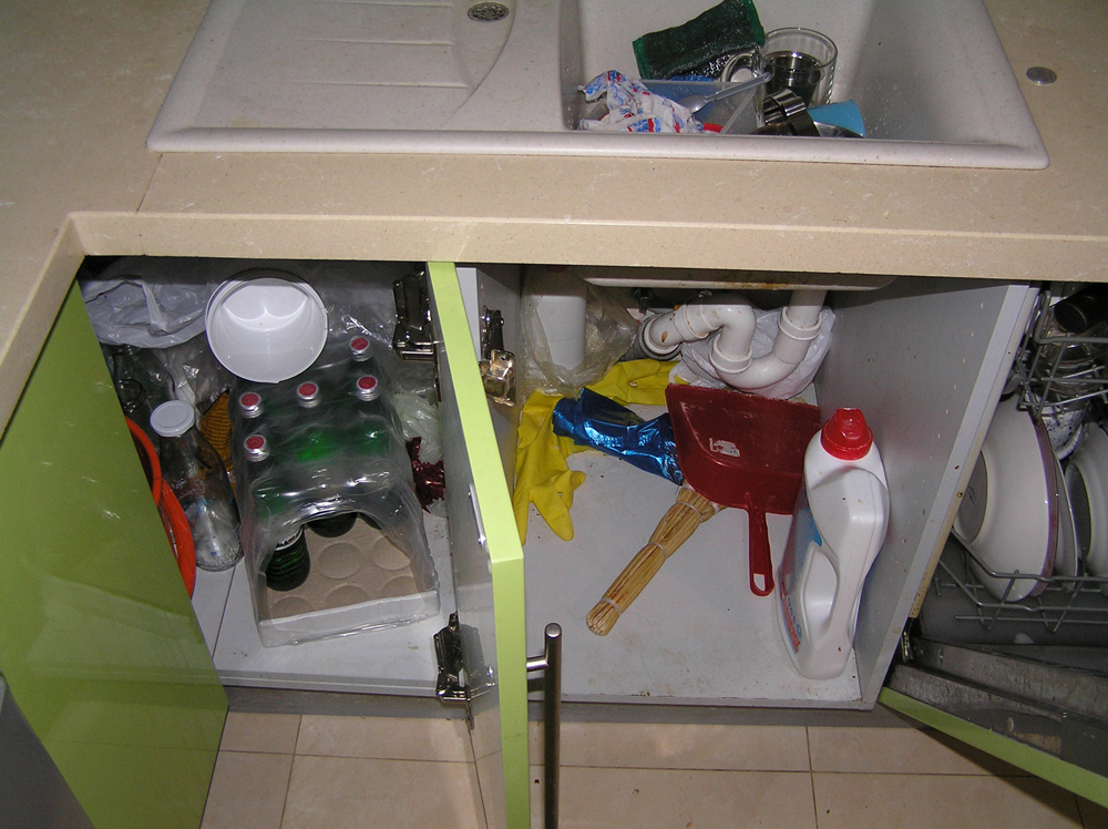

Сообщения: 13299
С нами с 20.09.2001
      2 сентября 2011 в 15:53 Гілками
о шо то зеленое такое? дверь?
еще бы пару фоток, что бы дверь было видно и соседнее отделение.
как по мне, то прикрутить петлю стяжкой через две ДСП - навеки.
шото сильно часто для полочек. может это запасные для петли
Сообщения: 1307
С нами с 05.02.2005
Re: вываливается дверца (мебель) :( [Re: maksym]
      2 сентября 2011 в 18:51 Гілками Прикріплені файли (0 завантажити)
зеленое єт дверь
зеленое єт дверь
26 лет за рулем, Бровары
Сообщения: 1693
С нами с 30.10.2009
      2 сентября 2011 в 19:07 Гілками
100%
только использовать Винт с полукруглой головкой
Это если в самом полотне двери петля держится!
